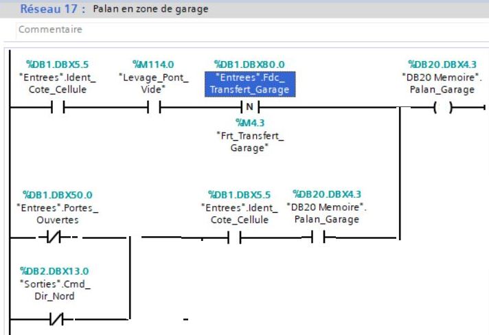

Pour le fun, un bon automaticien, ferait comme ça.
Indice: à quoi on reconnais une usine à gaz, aux nombre de SET/RESET utilisés dans le programme
-------------clic zoom------
Messages : 1653
Re: Set & Reset même reseau
itasoft a écrit : 26 avr. 2024, 06:44 Pour le fun, un bon automaticien, ferait comme ça.
Je plussoie. Qd je viens dépanner une bécane et que je vois un truc comme ca je suis content, en général c'est signe que le programme va être facile a comprendre et je vais pas trop galérer a trouver la panne (qui n'est quasiment jamais un problème de programme)

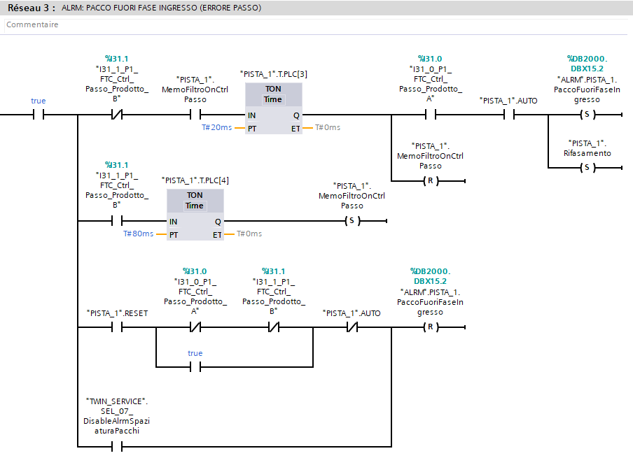

Je crois qu'en Italie, ils sont plutôt du genre "pain au chocolat" :lol:
Messages : 7843
Béryl a écrit : 26 avr. 2024, 08:30 Je crois qu'en Italie, ils sont plutôt du genre "pain au chocolat" :lol:
une belle usine à gaz
Messages : 7843
itasoft a écrit : 26 avr. 2024, 08:49
une belle usine à gaz, il manque un RESET qui peut se trouver 15 pages plus loin, va dépanner ça

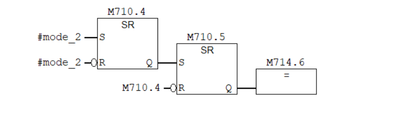

Allez pour le fun je vous partage ce que j'ai vu sur une machine:
Collaboration germano-néerlandaise, Itasoft va adorer
Messages : 7843
OUI avec ta trouvaille tu détiens la palme d'or
