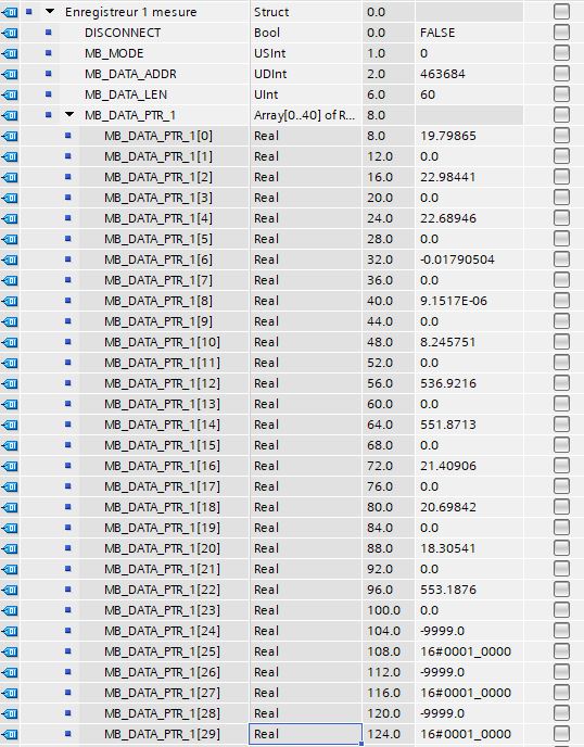

Dans la VAT, je mettrai que les adresse %MD200, MD204 (si tu fait une lecture des U32 ou S32 pour pas etre a cheval sur les octets).
Après je pense a un problème de format. pour en etre sur perso, je range les données de la requête dans une zone de DB(exemple pour une lecture de 30 réel d'un enregistreur eurotherm):
a+

Sinced,
Il y a un problème avec la recopie des données dans la table de mots doubles.
Si tu affiches les données en hexadécimal tu constateras qu'il y a un mot en commun avec le double mot précédent et un mot en commun avec le double mot suivant.
Du coup tu retrouves les valeurs de 4 en 4 :
%MD200 = 50,210 Hz / Frequency
%MD204 = -1 (non disponible) / Ph-N Voltage : V1
%MD208 = -1 (non disponible) / Ph-N Voltage : V2
%MD212 = -1 (non disponible) / Ph-N Voltage : V3
%MD216 = -1 (non disponible) / Reserved
%MD220 = 89,99 V / Ph-Ph Voltage : U12
%MD224 = 101,75 V / Ph-Ph Voltage : U23
%MD228 = 86,21 V / Ph-Ph Voltage : U31
%MD232 = 137,32 A / Current : I1
%MD236 = 139,211 A / Current : I2
%MD240 = 141,995 A / Current : I3
etc.

@Bruce33
Je pense que tu as raison et qu'il va falloir plutot observer ce decalage. Je teste et je vous reviens.

Je pense que l'offset d'adresse se compte en octets dans le S7-1200.
