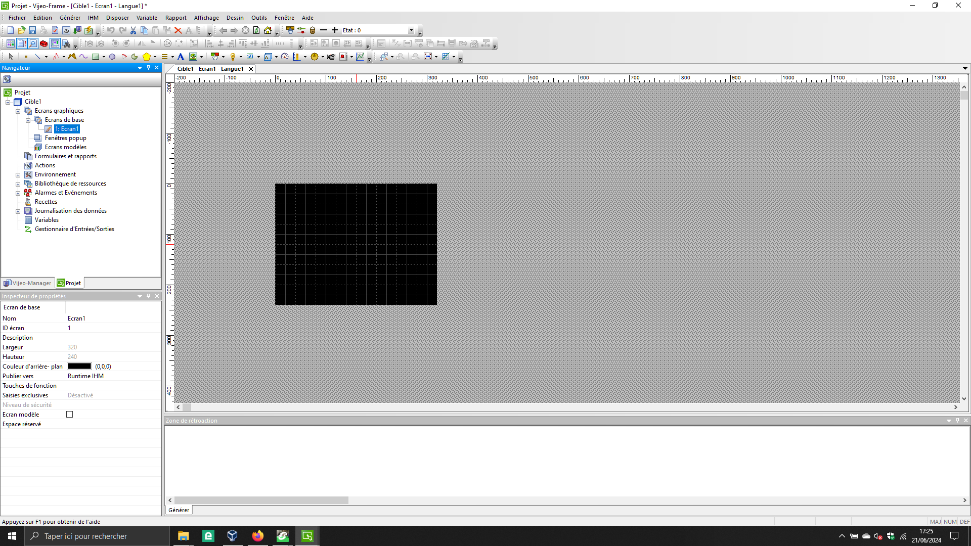

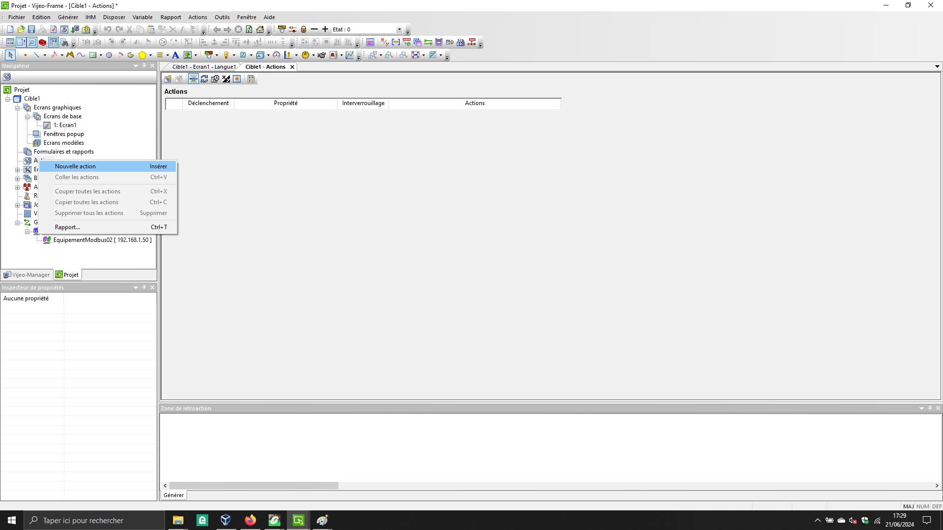

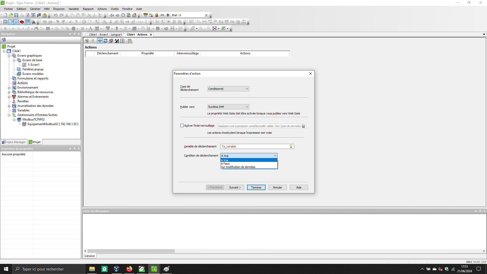

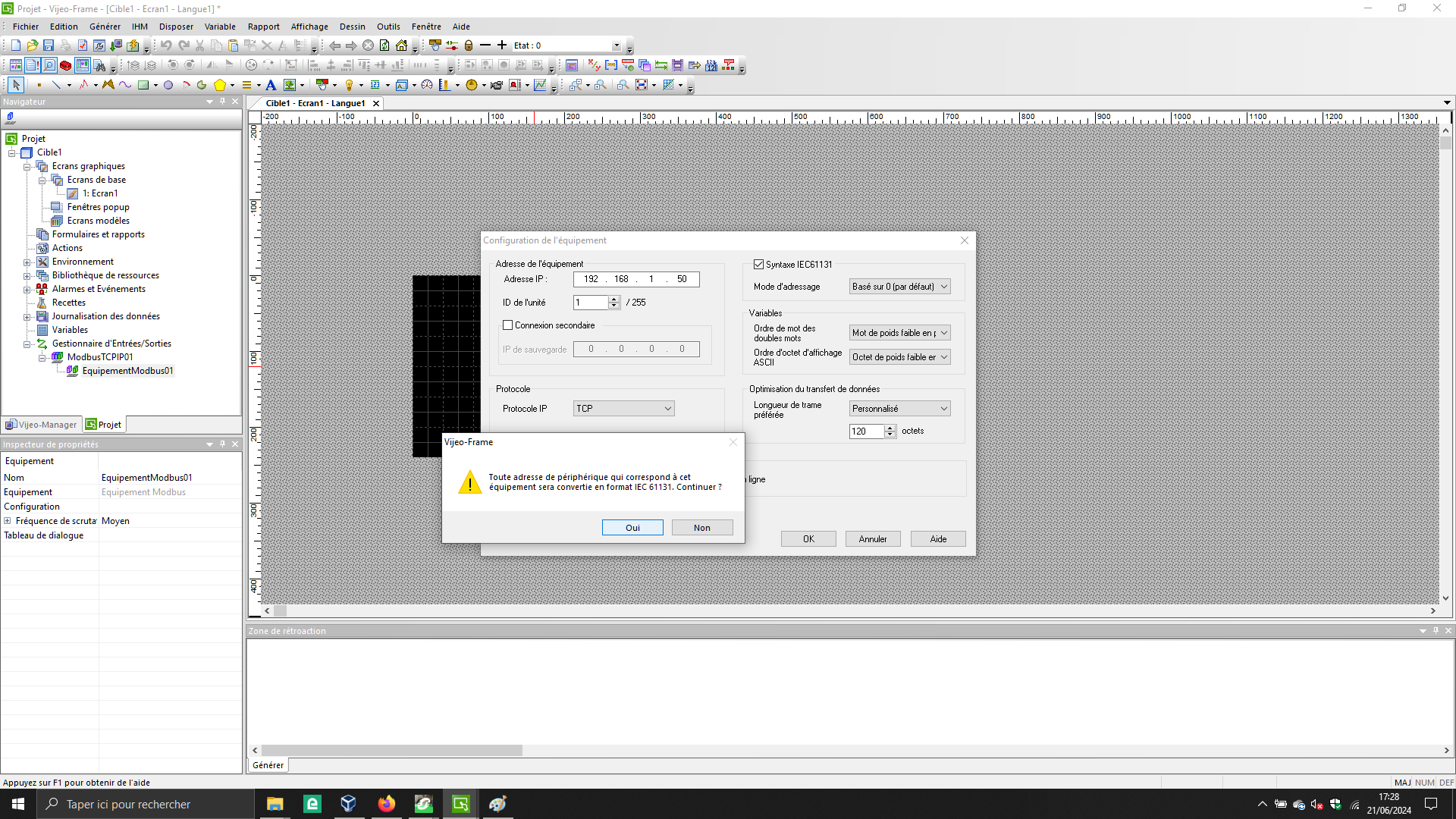

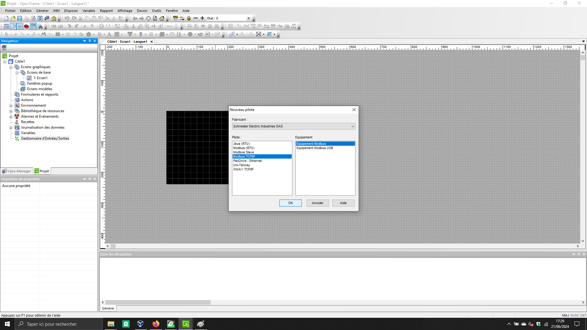

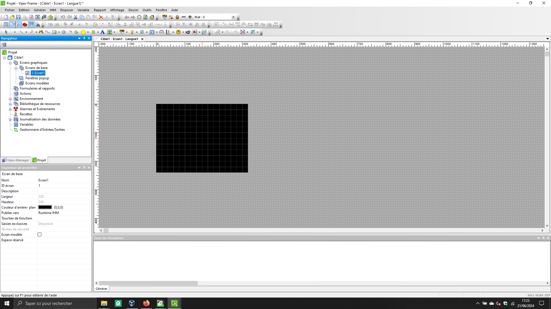

bordesli a écrit : 20 juin 2024, 15:29 Ok très bien merci, j'ai fais de la sorte mais j'ai un problème de variables de lien il me semble, en fait je voudrais afficher des popup sur mon écran en fonction des sorties de mon automate qui s'activent, mais aucune popup ne s'affiche peut importe laquelle.
J'ai procédé de la sorte pour créer les popup :
- Création des variables sur machine expert
- Importation des variables de lien sur vijeo designer
- je créer une popup et associe une action conditionnelle à celle ci qui s'active si la variable associée passe à 1.
- j'ai définie l'ip de l'automate et de l'ihm dans mon programme et j'ai relié l'automate et l'écran entre leurs port ethernet
Seulement j'ai une erreur qui s'affiche sur mon écran "echec de la réception sur le socket (équipement modbus)", quelqu'un saurait comment résoudre cela, sachant que j'ai essayé plusieurs cables ethernet ?

Merci beaucoup pour vos réponse, je ne sais pourquoi mais en ayant relancé tous les appareils de mon système avec le week end, les popups s'affichent désormais. :D

bordesli a écrit : 24 juin 2024, 15:12 Merci beaucoup pour vos réponse, je ne sais pourquoi mais en ayant relancé tous les appareils de mon système avec le week end, les popups s'affichent désormais. :D
Je ne connais pas ta structure réseau mais la chance n'a pas trop sa place dans l'automatisme.
La dernière fois que j'ai eu cette chance est que j'avais utiliser la même adresse IP qu'un autre appareil éteint pendant la manipe.
Sa à foutu un sacré bordel dans l'usine. :?
