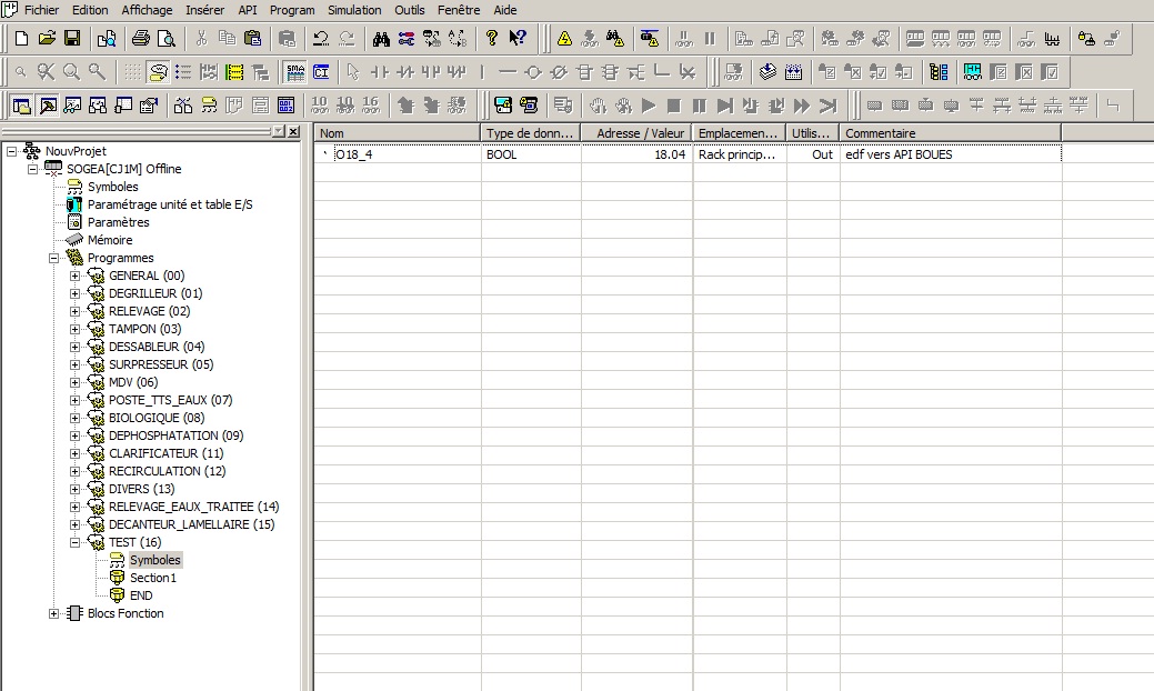

Re: Comportement des bobines...
Posté : 17 juin 2016, 21:25
par rominet41
Ok je vois.
La sortie créée n'apparait pas dans "symboles" de la section concernée mais dans "symboles" de la racine
O18_4 BOOL 18.04 edf vers API BOUES 0

par Francisco
Complément d'infos
quand la configuration est faite, les symboles sont renseignés après les adresses avec in ou out. Ça montre sur l'exemple de JC87 que la configuration n'est pas faite.
C'est une des particularités de Omron. On peut faire un programme sans connaître le processeur (on en prend un par défaut, CJ1M par exemple) et la configuration.
Les symboles apparaissent dans la section programme sauf si on coche la case en bas à gauche (symbole général), ce qui permet d'avoir les mêmes mnémoniques dans plusieurs programmes différents. Par contre, une fois qu'il est renseigné dans la racine, il sera retrouvé dans tous les programmes (AU par exemple)
Posté : 20 juin 2016, 15:37
par rominet41
Retour de mariage difficile....
Donc si j'ai tout bien compris, une fois la ligné créée, il faut déclarer ma bobine dans "symboles" (voir image jointe)
Et après, je compile et je recharge l'API? C'est tout?
Posté : 20 juin 2016, 16:39
par rominet41
Je viens aussi de découvrir que le programme (TEST (16)), dans lequel j'ai intégré la nouvelle ligne de commande, n'est pas coché en "départ opération" (clic croit sur le programme, puis propriétés)
Vous me confirmez, svp, que cette coche désactive la scrutation du programme et donc rend impossible l'exécution?
