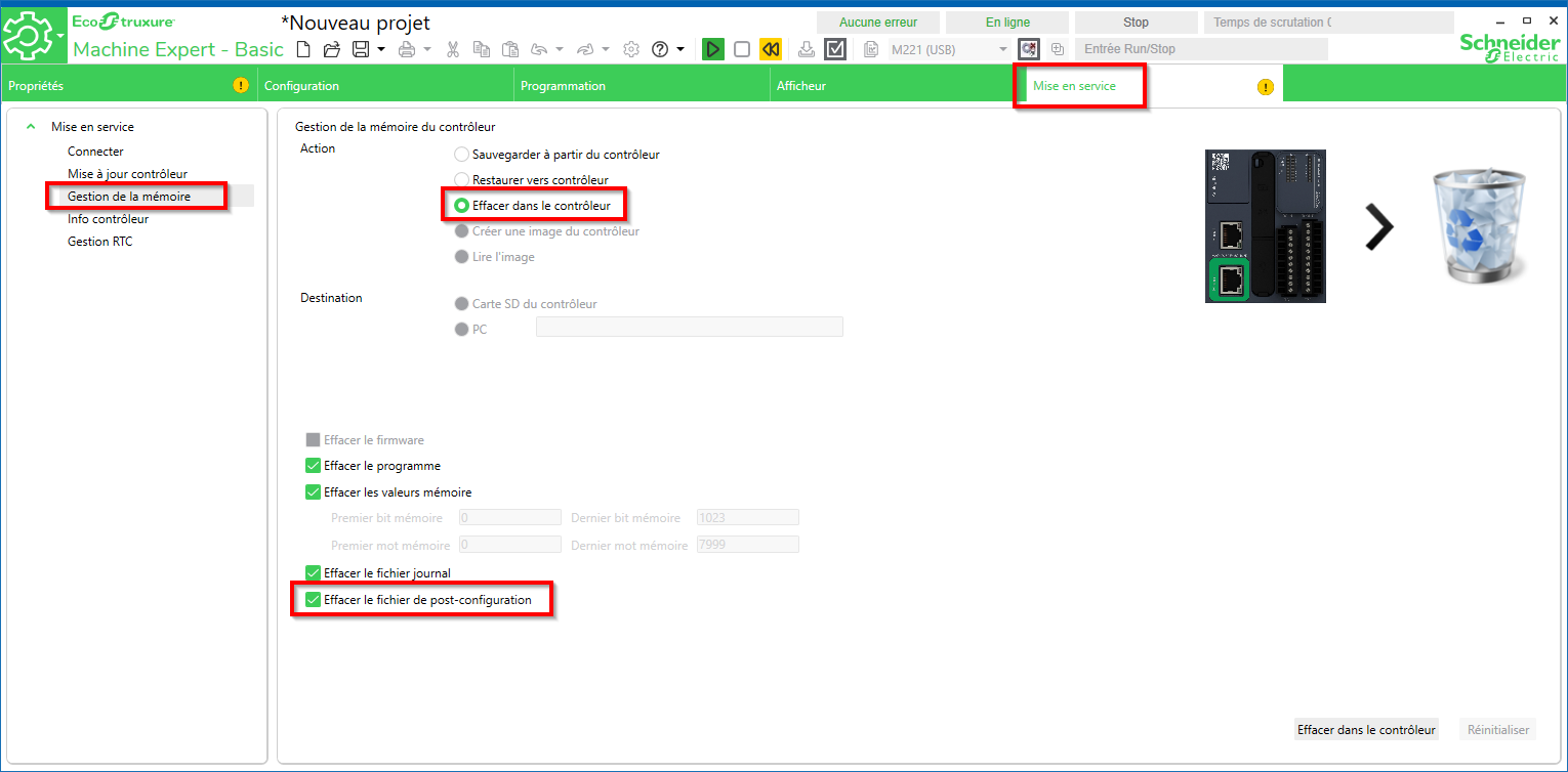

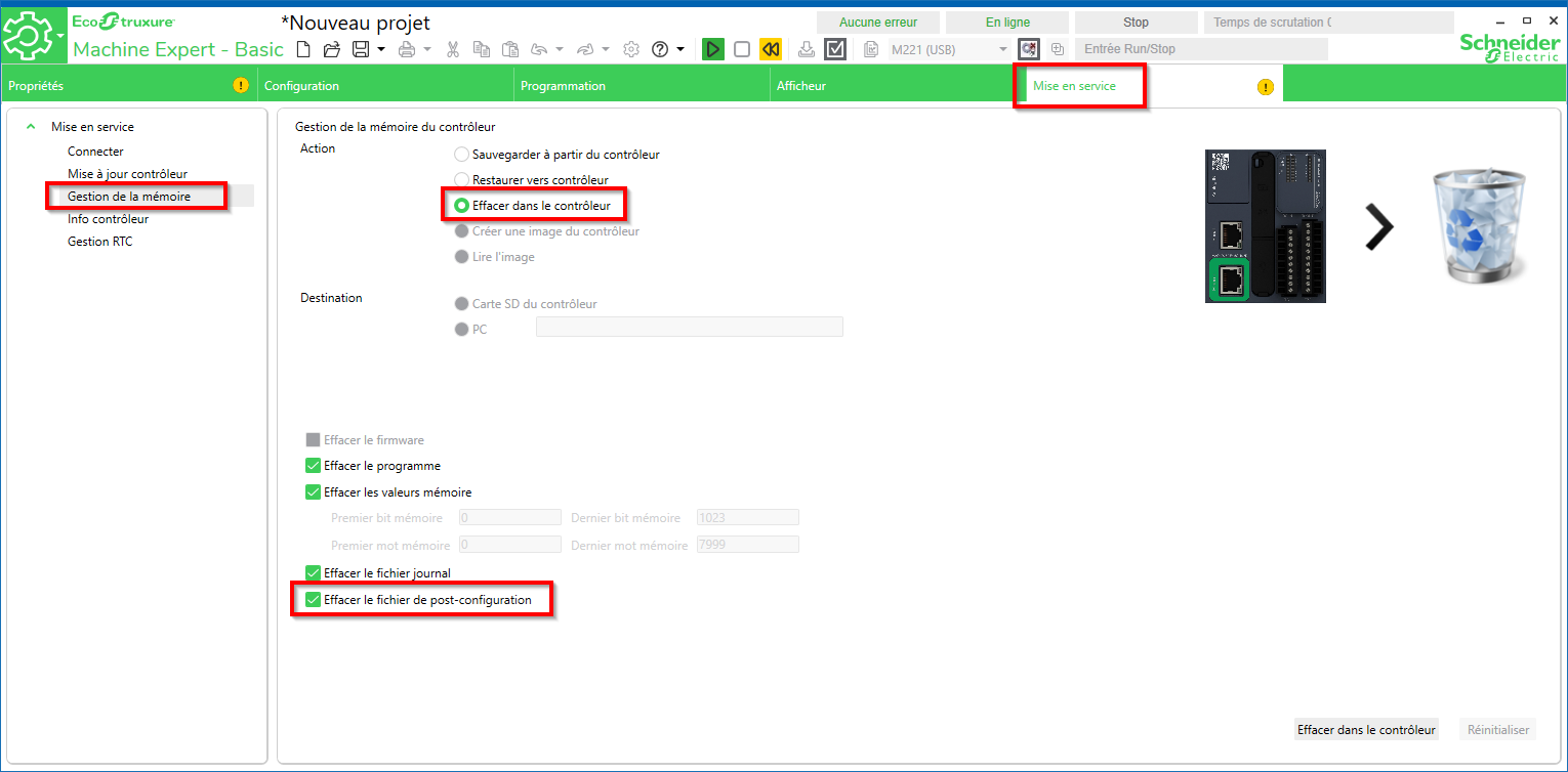

Pour faire cela, le M221 doit être alimenté (le mode "Powerless" avec le câble USB ne suffit pas).

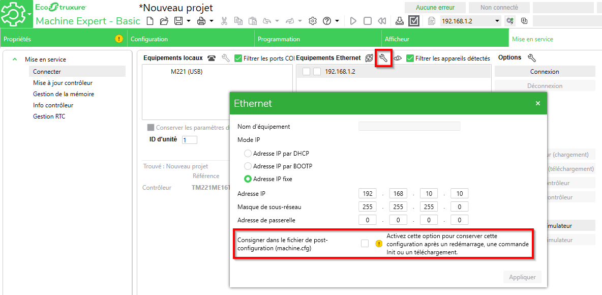

Voici une première méthode pour injecter innocemment un fichier de post-configuration...
Vous mettez l'automate en réseau Ethernet avec l'ordinateur et vous décidez de modifier l'adressage du M221. Et comme il y a un avertissement plutôt inquiétant, vous cochez l'option "Consigner dans le fichier post-configuration (machine.cfg)".
Tout va bien... jusqu'au jour où vous souhaitez modifier l'adresse Ethernet définie dans le projet !

c'est nul comme option.Bruce33 a écrit : ↑09 janv. 2025, 19:05 Voici une première méthode pour injecter innocemment un fichier de post-configuration...
Et non, la mise à jour du firmware n'efface pas tout.
ca sert a quoi au juste ? Si ce n'est de pousser les utilisateurs a se tirer les cheveux

J'aimerais bien connaitre des exemples concrets d'utilisation de la post-configuration...
C'est probablement destiné à des intégrateurs avec des installations en série, où le programme reste le même et seuls les paramètres de communication changent.
Avec une simple carte SD, on peut cloner les programmes et on peut éditer le fichier de post-configuration qui n'est qu'un fichier texte.
La post-configuration existe aussi avec les autres contrôleurs de Machine Expert (M251, M262...)
La carte SD et la post-configuration ça peut être pratique, mais quand c'est mal compris ou mal géré ça peut aussi devenir un problème à retardement qui attend juste un redémarrage du contrôleur...
Re: Problème de communication TCP/IP sur M221
en effaçant le fichier de poste configuration ca a marché parfaitement , merci beaucoup bruce vous nous avez montrez une nouvelle option trés importante dans les PLC schneider personnellement vous m'avez permis de dormir moins bête , encore une fois je vous remercie énormément
