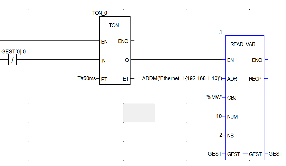

Je suis en train de me rendre compte que je n'ai pas montré d'image du programme automate, ce qui est un comble étant donné que c'est la dessus que j'ai un problème :idea:
seb76 a écrit : 22 avr. 2025, 19:15 Rassure moi, tu as convertis les INT en REAL...
Oui la conversion est faites "de manière bestiales" en recopiant les bits un à un et en prenant en compte l'inversion des mots et octets.
seb76 a écrit : 22 avr. 2025, 19:15 Tu obtiens quoi dans ton READ_VAR ?
Absolument rien, aucun bits des deux INT en réception de mon READ_VAR ne sont actif, donc même si je m'était trompé sur l'inversion des mots & octets je devrais quand même avoir une valeur, même erroné...

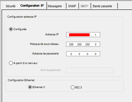

Du coup pour un peu plus de contexte :
Ethernet_1 Config IP.png (8.87 Kio) Vu 1251 fois
Voilà la déclaration du réseau "Ethernet_1"
Voilà comment j'ai écris le READ_VAR, à savoir que j'ai aussi essayé avec pleins de combinations de "TCP.MBS", "255" & autres dans le ADDM sans trop savoir non plus ce qui était sensé fonctionner.

C'est dommage de ne pas utiliser le "gest", sachant que c'est la dedans que le bloc readvar te retourne tout un tas d'informations, dont le code erreur quand y'en a une.
L'aide intégrée de control expert donne pas mal d'informations intéressantes, dont la bonne utilisation du bloc Gest, et la liste des codes erreurs qu'il est susceptible de retourner.
Sans titre.png (10.67 Kio) Vu 1240 fois
(La tempo est dispensable, mais si tu la mets pas les readvar vont saturer le réseau, et tu risque de galérer pour te reconnecter a l'automate avec la console)

Le saviez vous ?
Les blocs "READ_VAR" (et je suppose que les blocs "WRITE_VAR" sont pareils) ne veulent/peuvent pas fonctionner sans le "ARRAY[0..3]OF INT" connecté au "GEST".
Ou alors c'est un énorme coup de chance, mais je n'ai rien changé, j'ai juste ajouté mes "GEST_Ph1" & "GEST_Ph2" au GEST des blocs READ_VAR correspondant et la communication a commencé...
J'ai du retirer mon "inversion de mots & octets" puisqu'apparemment JUMO et Schneider utilise le même sens pour stocker & communiquer les infos.
Je me doutais que le problème venais d'une erreur bête mais j'ai vraiment du mal à comprendre pourquoi le raccord du "GEST" est obligatoire pour le fonctionnement du bloc en lui même...
Remarque: si j'avais été curieux dès le début j'aurais jamais eu de problèmes :oops:

C'est expliqué dans l'aide en ligne. Le numéro de trame et les bits de statut te servent a savoir ou il en est dans son cycle de com', mais l'automate s'en sert aussi en fait.
C'est pour ca que j'utilise le bit 0 du premier mot du tableau, et que je mets une petite tempo. Ca me permets d'optimiser au mieux entre el temps de rafraichissement de l'information et la saturation du reseau.

Oui, on sait que sans table de gestion ça ne marche pas :roll:
Profite en pour utiliser le bit d'activité avant d'exécuter ton READ_VAR
