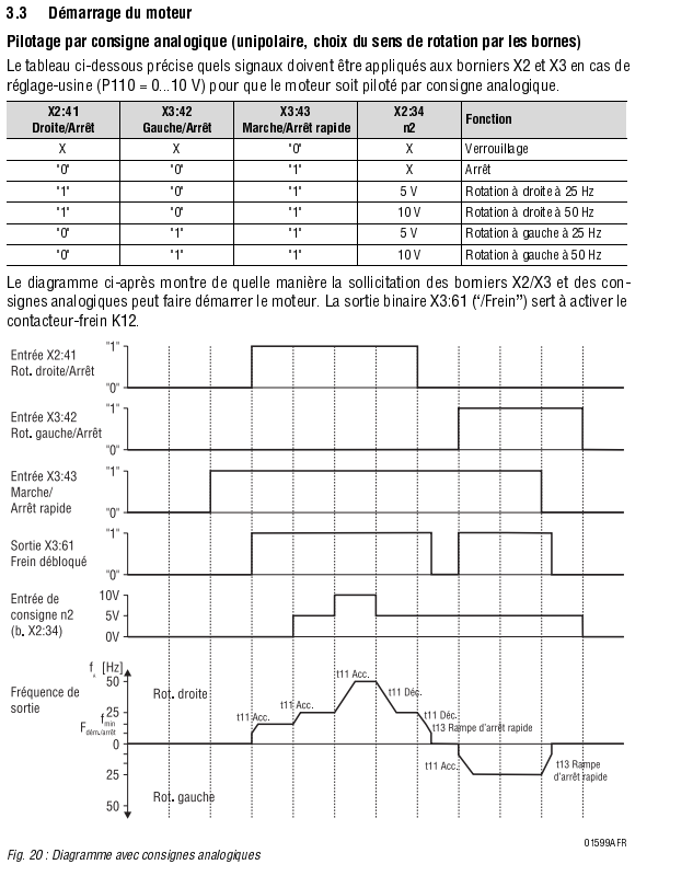

Le 24V sur la borne 41 (rotation à droite) en mettant ton potar en point milieu, ça démarre pas ?
Et en ajoutant le 24V sur la borne 43 (marche)

Bonsoir JC
J’ai bien mes infos 41 ou 42. Sens de rotation. Et l’autorisation sur la 43.
Avec ma boîte à boutons tout fonctionne. Les deux sens de rotation et les deux consigne vitesse. Petite et grande.
Le potar n’a aucune influence sur la rotation. Quelque soit la configuration des contacts de commande.

Y'a pas à tortiller du c*l pour chier droit, c'est juste un var avec un potar !
Comme indiqué dans la doc, c'est pas sorcier : Es-tu sûr de ton potar (quelle valeur) ?
As-tu bien 10V entre les bornes 31 et 0 ?
En shuntant 31 et 34 (ou 35), il doit partir en grande vitesse.
Peux-tu tester en 4..20mA (attention au switch S1) ?

Bonjour a tous et merci pour les retour.
Je reviens juste de vacances et je me remet sur ce foutu variateur. Et ça aide souvent, prendre du recul.
Pour les vérifications faites suite a vos remarques. ctrl du 0/10V, ctrl du potard, ok aussi. Tout fonctionnait donc très bien.
en fait, et j'en parle brièvement sans y porter trop attention, mais j'avais les deux consignes, petite et grande vitesse, qui fonctionnaient très bien. Trop bien même. C'est avec une boite a bouton de récup que je faisais mes test. Et j'envoyais un signal sur l'une des deux entrées vitesse 48/49. Le fait que les entrées 48 et 49 soient activées, désactive la consigne par potar.
C'est tout idiot, et plus on cherche le compliqué, plus le simple passe a la trappe.
Donc, ça fonctionne et merci a tous pour votre aide.
