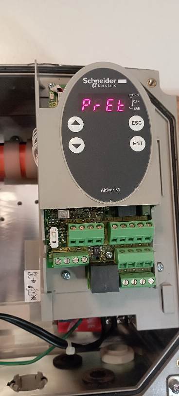

Est-ce que ce câble fait l'affaire ? Ou l'altivar a un cablage spécifique?

Ensuite pour programmer mon tour, j'ai une pédale avec un potentiomètre, je règle la vitesse max, la course du potentiomètre, de façon à ce que ça accelere et que ça freine vite, que la vitesse lente soit vraiment lente et que la vitesse max soit suffisante. Et que ça ne siffle pas!

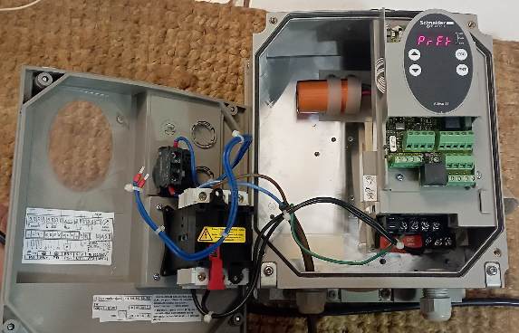

Messages : 7803
Re: Demande de conseils pour altivar 31
pour moi c'est un ATV31 specifique constructeur verouillé par le constructeur, direction poubelle

Bon, j'essaie quand même avec somove ou c'est même pas la peine?
Je pourrais pas le remettre en réglages usine?
Messages : 1953
J'ai aussi l'impression que c'est un firmware bidouillé.
Ou alors, carrément pas un vrai Schneider.
Tu as la ref exacte du bigniou ?

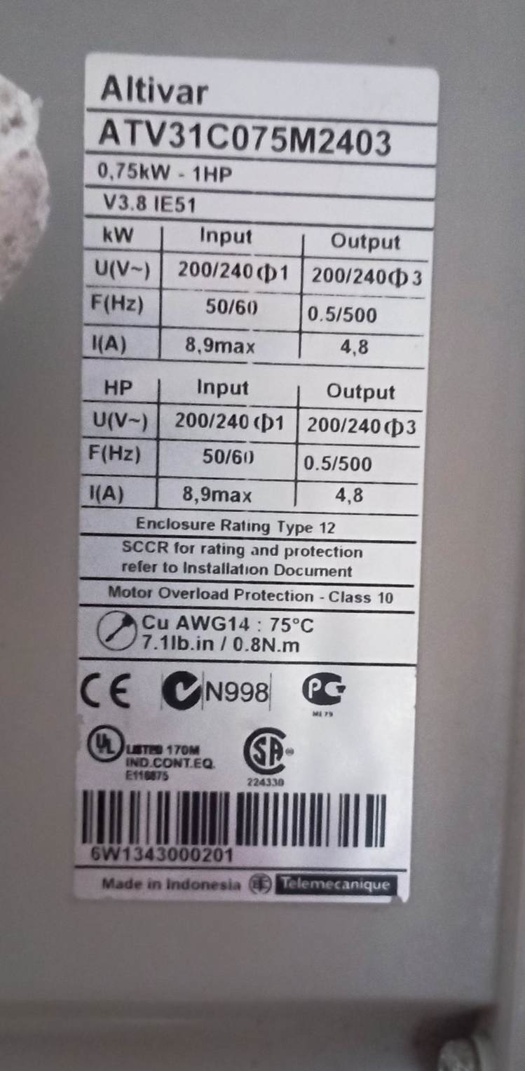

Oui la ref c'est
Atv31C075M2403
0,75w
V3.8 IE51
Messages : 7803
Atv31C075M2403
Que signifie ce 403 ????
