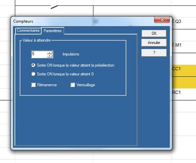

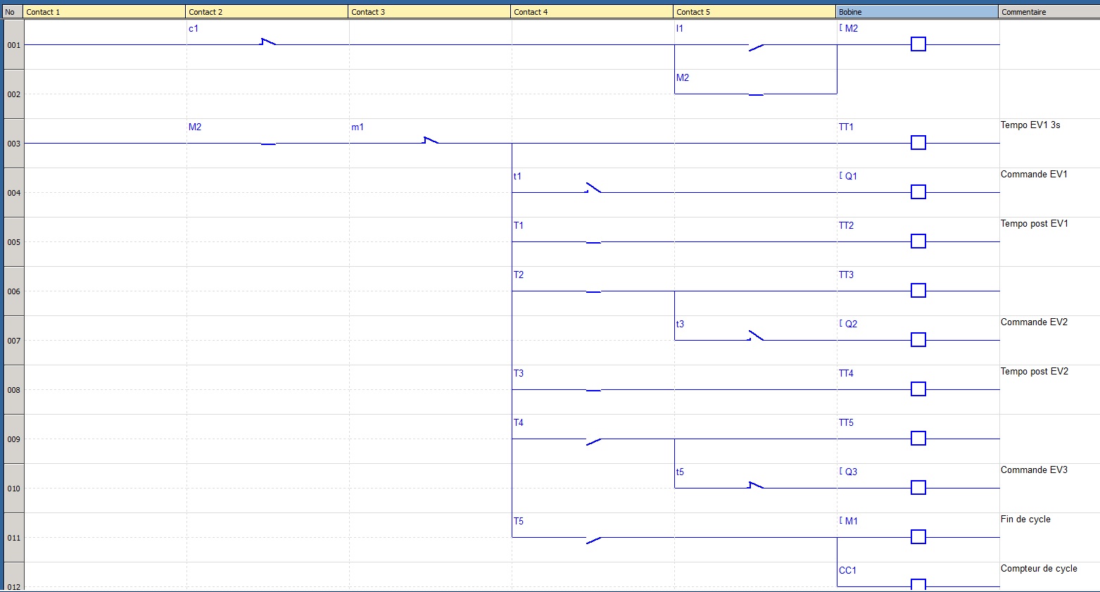

J'ai modifier le programme pour qu'il fonctionne comme celà :
Démarrage sur bouton poussoir
EV1 fonctionne 3s
Tempo 3s pour recharger en air la réserve
EV2 fonctionne 3s
EV3 fonctionne 3s
et la on reprend 5 fois ce cycle.
Donc tout fonctionne les tempo sont nickels mais le comptage chie je vous fait une capture d'écran.
Si ça reprends 5 fois de suite c'est que le compteur marche

Hello,
Je me suis pas top exprimé encore je crois. Le cycle ne s'arrête pas en fait cela continu en permanence.
Messages : 7805
Re: Programme sur Zélio
Je présume que sur l'entrée I1 (Marche) tu ne fais bien qu'une impulsion , (pas maintenue) ??
TxT26
Messages : 7
Enregistré le : 14 juil. 2016, 16:55
Message par TxT26 »
oui c'est ça
Messages : 7805
ça marche chez moi, envoi ton programme par Mail pour test

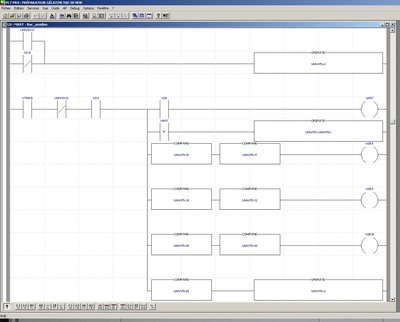

salut
Moi j'ai fais comme ça chez moi.
le but est de démarrer sur la fermeture d'une trappe, mais tu peu le modifier pour que ça tourne en boucle.
