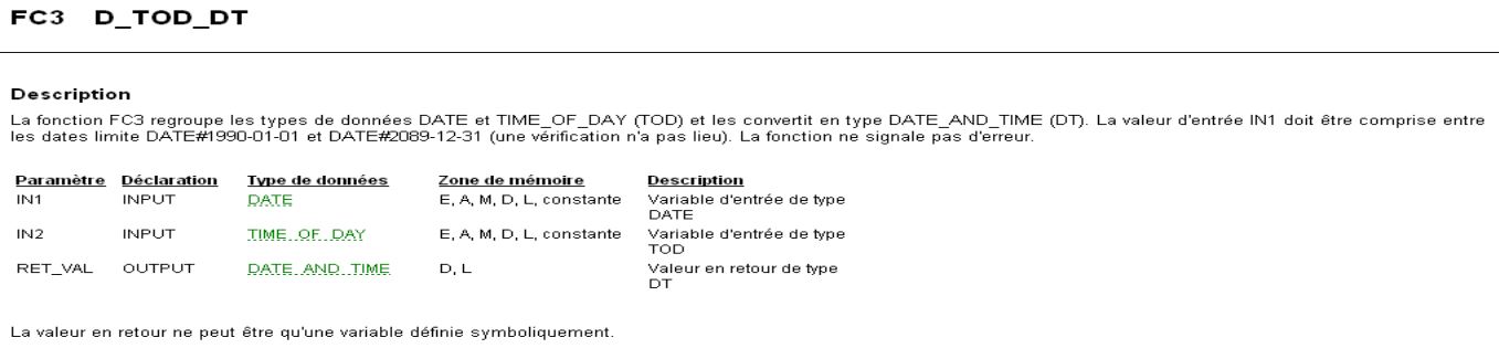

Je cherche a extraire la date et heure de la CPU: D'abord j'ai inséré le SFC1 ainsi que le FC6 et FC8 de la bibliothèque. Ca fonctionne bien.

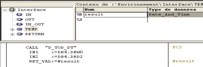

Par contre j'ai vu qui y avait un autre bloc FC3, qui regroupe la date et heure dans une même fonction. Ca ne fonctionne pas.. Est-ce qui faut utiliser quand même le SFC1 ou pas?
Voici comment je l'ai paramétré
Pour ma part, je pensais qui fallait absolument le sfc1.

C'est normal.
FC3 est une fonction de conversion ( Format TOD vers Format DT )
SFC1 te retourne une valeur déjà au format DT !
C'est normal.

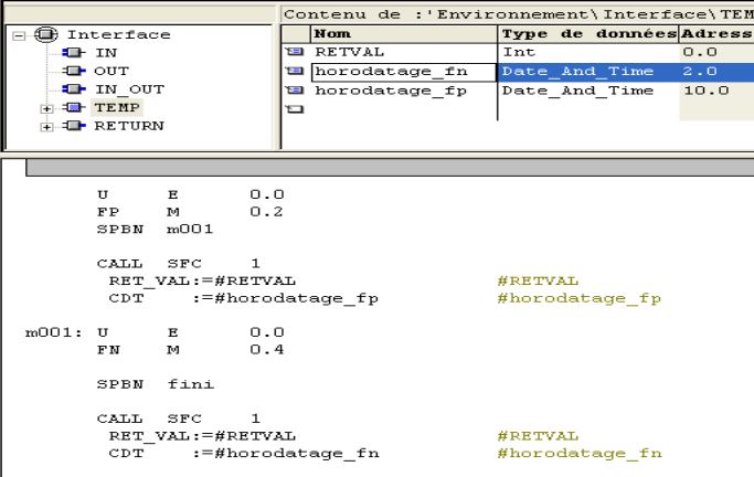

J'ai essayé comme cela, ca ne fonctionne pas.
Je sais pas du tout si je suis sur la bonne voie. L'idée, c’est de récupérer les 2 DT pour l'utiliser dans la fonction FC34 (SB_DT_DT), afin d'obtenir le temps en seconde entre le FP et le FN de l'entrée E0.0.

Tu oublies une chose...les variables sont TEMPORAIRE !!
Puisque tu veux faire la différence entre FIN et Début, tu as donc au moins 2 appels du bloc avant d'avoir ton résultat !
à chaque appel du bloc, elles sont mises à ZERO !
Il me semble donc qu'il te faut :
- SOIT les ranger quelque part
- SOIT Utiliser IN_Out
- SOIT les mettre en STAT, mais je sais pas si tu peux le faire dans le bloc que tu as utilisé
- SOIT faire autrement

Bon , un petit indice pour toi, j'ai testé et en effet la cpu passe au rouge !
Petite subtilité, la FC34 fait appel à l'OB121 (qui est l'OB de réaction à une erreur de programmation) et par défaut cet OB121 n'est pas dans la CPU.
Il faut le créer ne rien mettre dedans (SEULEMENT SI IL N'Y est pas déjà ) et le transférer dans l'automate.
Une fois fait, ça marche.. enfin chez moi
