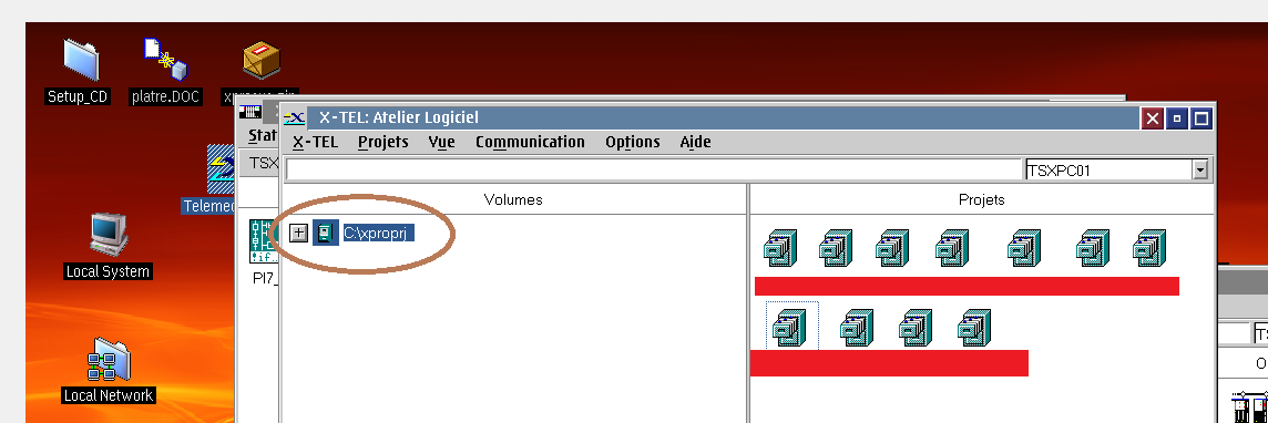

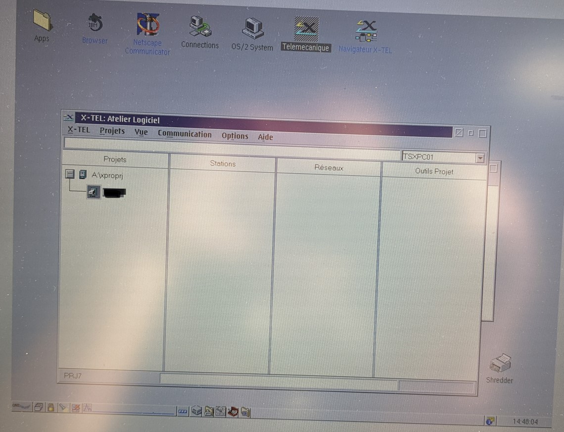

C'est ce que j'ai fait, regarde en pièce jointe.
Messages : 2278
Tu as fait un projet sur le volume A, c'est sur le volume C qu'il faut travailler.
chineindo
Messages : 8
Enregistré le : 08 nov. 2017, 20:47
Message par chineindo »
Ahhhhhhhhhhhh, forcement.... je savais pas.
C'est bon ca fonctionne, j'arrive à ouvrir mon programme.
Merci beaucoup en tout cas.
