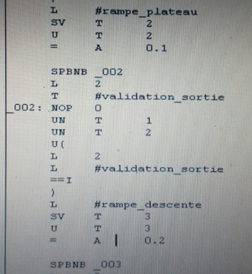

Encore merci, je revenais sur le forum car j'ai travaillé sur mon sujet en fin d’après-midi. Effectivement avec des variables STAT ça fonctionne mieux :D. Je sais pas pourquoi je suis parti sur des variables TEMP. On va mettre ça sur le manque d'expérience :lol:
J'ai inséré ensuite le FC34, et je n'ai pas eu de problème, la CPU ne passe pas en stop.Je viens de refaire un essais et c'est cohérent, et j'ai retour sur une variable TIME. Pour aller au bout de mon sujet, je cherche a transformer cette valeur en seconde.

Tant mieux si ça fonctionne bien.
Vérifie quand même si tu as bien l'ob de présent sinon, tu risques un passage au rouge de ta cpu !
Pour info le format TIME est un 32 Bits base d'1ms..
Pour passer en seconde.... faut diviser par mille !

Existe t-il une fonction, mais je ne pense pas pour soustraire 2 DT?
Bonne soirée
Messages : 2143
Re: questions diverses
FC34 , lol

Salut Philou,
lol, je me suis mal exprimé désolé, je recherche un peu la même fonction que la FC34, afin de soustraire 2 DT, mais que la fonction me donne un résultat en format DT et non en TIME.
Bonne journée

Le résultat d'une différence entre deux dates te retourne un temps. C'est logique.
Te retourner une date, cela n'a pas de sens. Si tu fais par exemple la différence entre la date d'aujourd'hui et la date d'hier, que voudrais tu que la fonction te retourne? 1 jour après JC ?
Messages : 2143
Salut
+1
Date -/+ date = une durée
Date -/+ une durée = une date
Un Time ne fera jamais une date, c’est pas la même notion

J'ai une petite question:
Je souhaite utiliser un FB paramétré plusieurs fois, le souci c'est que j'utilise 3 tempo T1,T2,T3.
Avec quel moyen pourrais-je remplacer les tempos pour pouvoir l'utiliser plusieurs fois
