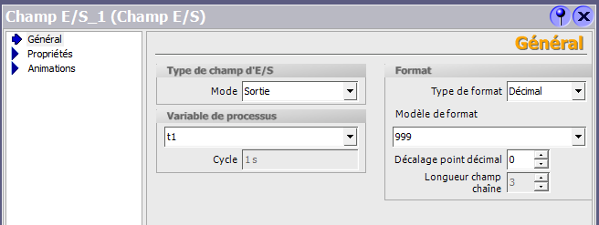

J ai pourtant chercher mais je n arrive pas a afficher le temps restant d une minuterie de step 7 dans wincc flexible pour que cela s affiche sur le panel...
Et ici j utilise un champs e/s
Mais je n ai rien qui se passe sur le panel
Si tu peux m aiguiller :oops:
Ulairi
Expert de l'héxadécimal
Messages : 366
Re: Communication pc -> touch panel siemens tp177b impossible
Message par Ulairi »
MW5 ("t1") indiquera le temps en secondes restant à la tempo.
Avec cette tempo, M0.1 ("START") doit rester à 1 pour que la temporisation s'écoule.
Pour le champ d'E/S dans la vue WinCC flexible :

J ai mit dans le champs e/s , t1 qui représente mw5 mais quand la minuterie s enclenche sur le pannel le champs reste a 0 :roll:

A vérifier :
- le champ d'E/S doit être en Mode sortie (voir mon screen plus haut)
- le bit de reset tempo M0.0 ("STOP") ne doit pas être à 1
- vérifier dans la suite de la programmation qu'il n'y a pas une variable qui occupe la même zone mémoire que MW5 et qui écraserait la valeur de t1
PS : des captures d'écrans seraient plus lisibles que des photos.

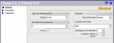

Donc j ai tout vérifier, et tout est bon ...
E/s en mode sortie
Chaque mémoire Mw utilisé qu une seul fois et M0.0 toujours a 0.
Mais pourtant l afficheur resta 0 et ne décompte jamais , voir photo :
Ici une des 3 tempo que j utilise pour afficher :
Mais pourtant comme je t ai dit , en mode simulation dans step 7 , je vois bien la minuterie décolpter jusqu a zéro car le programme je l ai testé et fonctionne parfaitement.
C est simplement l afficheur sur la panel qui ne va pas...surement que la mémoire Mw qui pose problème :roll:

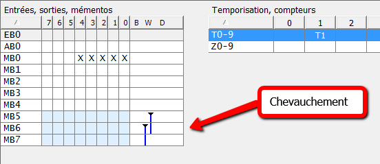

Ulairi
Messages : 366
Tu es sûr que tu n'aurais pas un MW6 utilisé dans la suite du programme ? Si oui, il y a chevauchement et cela expliquerait la valeur 0 affichée par le panel.
Dans Simatic Manager, va dans "Outils" Puis "Données de références" puis "Afficher" puis cocher "Tableau d'affectation" et montre ce que cela donne.
Le mot de 16 bits MW5 utilise les octets 5 (MB5) et 6 (MB6)
Le mot de 16 bits MW6 utilise les octets 6 (MB6) et 7 (MB7)
Autrement dit, si on utilise MW5 puis MW6 dans le même programme, l'octet 6 sera réécrit, il y a chevauchement.
Attention, bien comprendre l'utilisation des zones mémoires chez Siemens est essentiel ! Bits, octets, mots et double-mots d'un même type occupent la même zone mémoire, on a vite fait de faire des chevauchements.
N'utiliser que des valeurs paires pour les MW !
