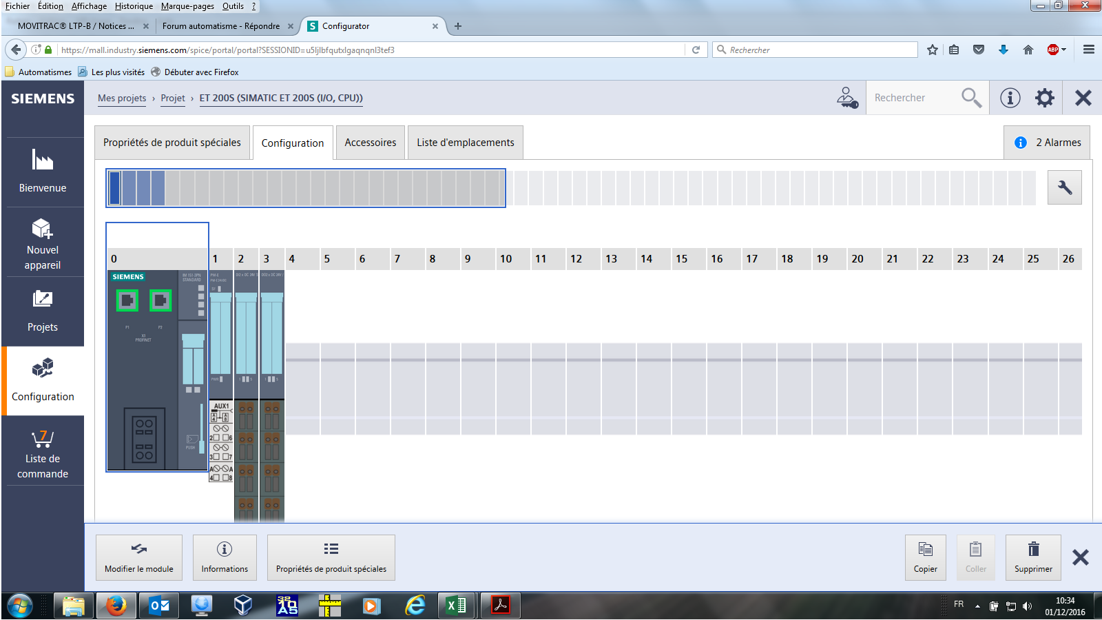

Oui cette partie je l'ai très bien compris...
Mais ma question est la suivante : quelle CPU choisir ? Un "module d'interface" OU un "module unité central" dans le configurator ??

Si je comprends vos explications :
1) Si j'ai un maitre sur mon réseau capable de venir lire/écrire , il suffit de mettre une module d'interface ?
2) Si je n'ai pas de maitre il faut mettre une CPU afin d'envoyer et recevoir les informations à la supervision par exemple ?

Re: Configuration Siemens
La réponse est oui aux points 1 et 2. Sachant qu'un simple module d'interface PN est moins cher qu'un module unité central au format ET200S cela me semble être la solution a privilégier. Bien évidemment cela impose par contre de modifier l'existant et parfois cela peut être problématique, tout dépend du type d'installation et du contexte.

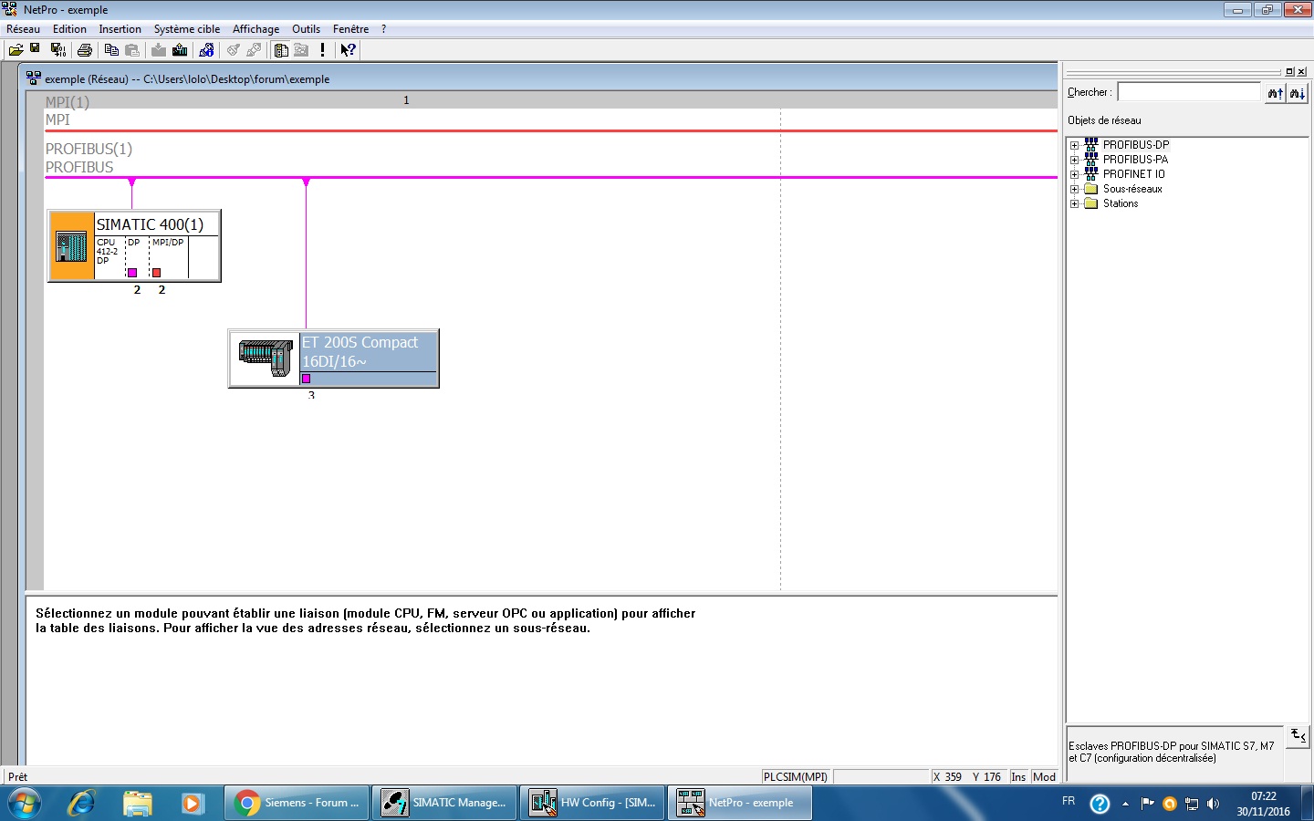

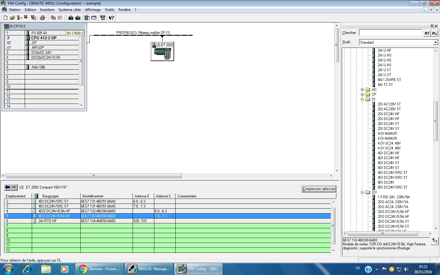

je t ai fait un exemple de config. je sais pas si c 'est ça que tu cherche.
tu peu rajouté tes E/S (dans une certaine limite) sur la partie bleu. si tu veut je t envoi le projet par mail.
L'exemple que tu as fait c'est dans le cas ou il y'a un maître (ton S7 400), et que tu rajoute un ET200S avec E/S déportés en PROFIBUS d'aprés ce que je vois.

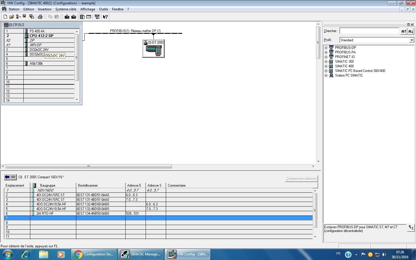

bon j 'ai regardé.
Il te faut une CPU qui passe que sur TIAV11 et moi j'ai que le V10
Il te faut une cpu 414-5h et un et200s http://www.industry.usa.siemens.com/top ... -flyer.pdf IM161-3 PN
Attention, ce que tu présentes là utilise le protocole EtherNet/IP qui est un Ethernet industriel (avec protocole CIP sur la couche 7 application du modèle OSI), utilisé par Rockwell et plus récemment par Schneider. Ce n'est pas exactement de l'Ethernet.
A ma connaissance, il n'y a pas de coupleur ou de contrôleur pour ET200S communicant en Ethernet.
Il existe des passerelles Ethernet/Profibus ou Ethernet/Profinet
- Messages : 2241
Ethernet c'est un support physique pas un protocole. En Siemens les entrées/sorties déportées sur Ethernet sont sur un réseau Profinet. Il faut donc prendre une IM 151 PN, PN pour Profinet. Encore une fois il faut utiliser le configurateur en ligne de Siemens, ça donne toutes les références, vérifie la compatibilité des modules, permet éventuellement de commander en ligne et importer directement la configuration dans TIA.
