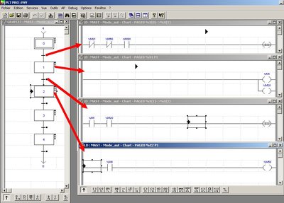

J'ai effectué quelques essais dans la journée sans succès, du coup j'ai pris en screen shot tout le programme, peut être pouvez vous m'éclairez sur un point que je n'ai pas fais attention (la marche manuel fonctionne) :
Le programme (VM= Vanne mécanique, EV= Electro-vanne)
Les vannes mécaniques fonctionne à 10 000, tout comme le moteur, seulement les electro-vannes sont soit ouverte (0) ou fermé (1):
La suite

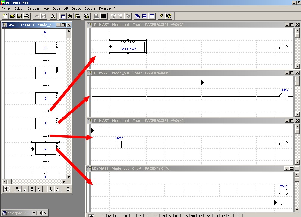

Et voici le grafcet de la marche automatique, que je n'arrive pas à faire fonctionner, je bloque à l'étape 2-3, la pompe ne se met pas en route ...
Désolé pour la qualité

Tes réseaux sont pas bon (par exemple pour %M22) !
Il te faut une condition en début de réseau pour le mettre à 1 ou à 0 il me semble

Ce que tu fais ne peut pas marcher, tu met des bits à un à l'activation des étapes, ils ne resteront à un qu'un tour de cycle... Ce qu'il faut faire c'est le séquentiel en grafcet et écrire les sorties en combinatoires comme te l'a dit disturbz. Cette façon de faire est une des bases de la programmation automate.

Donc ce n'est pas du tout pour un usage pro et je ne suis pas du tout un auto-didacte, juste une personne qui a des difficultés.
je comprends bien qu'il faut commencer un jour (je suis aussi passé par là) mais fais-tu l'effort de te documenter (via l'aide en ligne de PL7-Pro par ex) ?
@Disturbz t'avais donné la solution que tu n'as pas prise en compte (ou peut-être pas comprise) ?
là, le sujet est en train de dériver en solution "clé en main" plutôt que coup de pouce
concernant les actions grafcet :
Citation d'une doc trouvée sur le net, premier lien google :
* les actions à l’activation : actions exécutées une fois lorsque l’étape à laquelle elles sont associées passe de l’état inactif à l’état actif.
* les actions à la désactivation : actions exécutées une fois lorsque l’étape à laquelle elles sont associées passe de l’état actif à l’état inactif.
* les actions continues : ces actions sont exécutées tant que l’étape à laquelle elles sont associées est active.
en d'autres termes, lorsque l'évènement de l'action est passé, l'action n'est plus exécutée
donc tu mets à 1 un bit que tu ne remettras plus jamais à 0
pourquoi utiliser autant de mémento (bit intermédiaire) ??
tu peux interroger directement l'état de l'étape grafcet (qui est un bit intermédiaire aussi) ...
au lieu de faire (exemple):
si je suis sur l'étape 1, j'active M1
si M1 est activé, j'active EV1
fais plutot:
si je suis sur l'étape 1, j'active EV1
