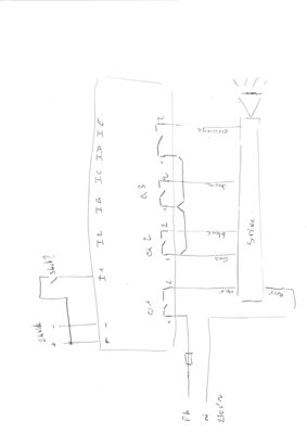

Re: Programme Ladder pour siréne multi Ton
Posté : 14 mars 2017, 11:33
par Isma
Meri pour votre aide
Donc pour le branchement de la siréne avec l'automate :
Donc je vais relier les deux fils d'alimentations dans la sortie 1 de l'automate
et les autres fils dans chaque sortie ?
Par exemple pour la tonalité 2 , ou je vais branchez le fil blanc dans la Q2 : 1 ou 2 ?
Posté : 14 mars 2017, 11:52
par philou77
Pour commencer, t'as pas assez de sorties. Faudra choisir les couleurs de fil selon ce que tu veux faire
Ensuite !
230V
N -----------------------Noir (Sirène)
Ph---Q1-1
Q1-2-------------------Noir (Sirène)
Q2-1-|-----------------Gris (Sirène)
Q3-1-|
Q4-1-|
Q2-2------------------Blanc (Sirène)
Q3-2------------------Jaune (Sirène)
Q4-2------------------Orange(Sirène)

par Isma
Donc le Q1 : 1 et 2 sera juste pour l'alimentation de la siréne ?
Ce que j'ai compris c'est que les autres fils je les positionnes sur les 2 des autres sorties Q ?
Posté : 14 mars 2017, 15:07
par Isma
Pardon,
Donc je vous explique :
L'association que je veux aider, et qui faire ce projet veut :
- Automatiser cette siréne
- La faire changer de tonalité chaque, et puisque j'ai que 4 sortie donc il y'aura que 4 tonalité que je vais utilisé
- Est ce que je vais mettre L'alimentation sur la Sortie Q1 : 1 et 2 , et les autres fils sur la position 2 de Q2,Q3 et Q4 ?
- Concernant le programme :
J'ai mis dans le programme une entrée horloge et une sortie contacteur actif sur état , mais j'ai un petit problème c'est que la sortie est toujours actif méme aprés le passage de la durée que j'ai mis pour qu'elle s'arréte.
J'ai repris ce programme pour les autres sortie, donc si vous avez une modification a me proposez.
Et puis au final je voulais vous demandez sa veut dire quoi 'N'envoyez pas de tension au autre sortie" : Coté programmation ou coté installation des fils ?
Merci beaucoup Mr Einstein :)
Posté : 14 mars 2017, 15:37
par philou77
Bon,
à part te faire un schéma, je vois pas comment t'expliquer mieux que ce que je t'ai fait pour le câblage..
Si tu :
1 - n'y connnais pas grand chose en électricité
2 - n'y connais pas grand chose en programmation
Ne te lance pas la dedans, fais appel à un pro sur place !
