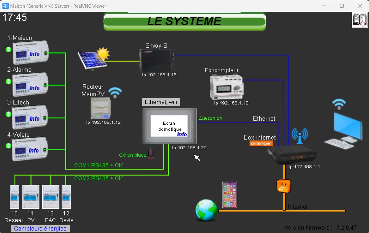

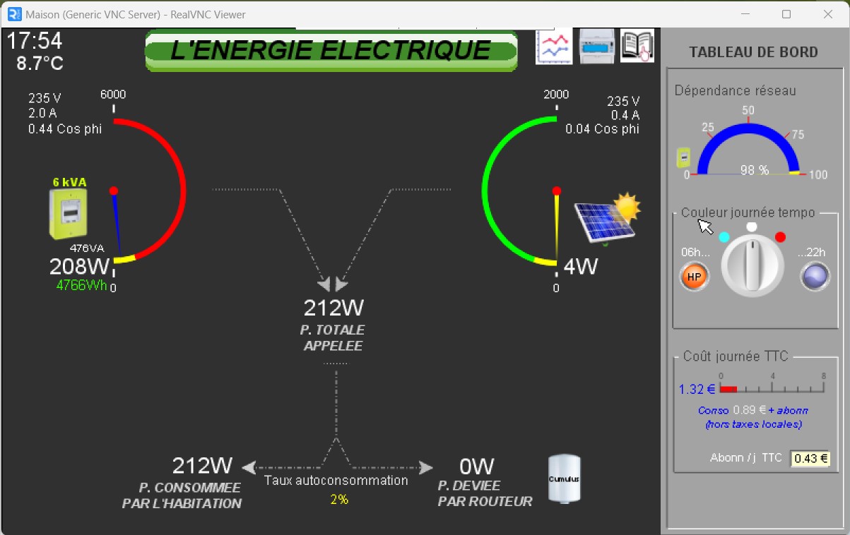

Dan47
Messages : 38
Enregistré le : 31 janv. 2023, 19:56
Localisation : Lot et Garonne 47
Re: Comparaison IHM
Message par Dan47 »
MiGaNuTs a écrit : 02 mai 2024, 09:17
Pour ma part j'ai acheté un afficheur 10" de Ace Automation il y'a plusieurs mois pour tester, et j'ai toujours pas pris de temps de l'essayer 'en vrai'
La présentation est vraiment 'plastique', mais plutôt bien présenté quand même. Le soft ressemble au Weinteck/KEP, mais j'ai rien fait avec.
Bonjour, j'utilise un IHM de chez ACE automation pour ma domotique car au niveau prix, ils sont top et le logiciel gratuit. On peut facilement importer des images, des gifs animés
Il est en liaison Modbus avec 4 microcontroleurs de chez Crouzet et 4 compteurs d'énergie (chinois) mais çà marche bien répartis sur les deux liaison RS485
J'ai de plus une liaison à distance avec VNC par wifi ou éthernet Ca répond vraiment bien
il y a un suivi de tendances et une gestion d'alarmes. Aussi une partie "Recettes" mais je n'ai pas exploité
Les écrans peuvent être protégés par mot de passe avec différents niveaux utilisateurs
Les projets peuvent être chargés en wifi ou ethernet. Et bien sûr de la programmation de macros en language C
Suivi conso elec avec PV, réseau et routage cumulus
