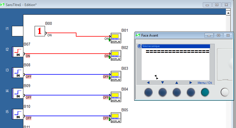

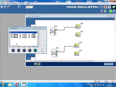

comment tu fais pour ajouter du texte libre sur un DISPLAY j'ai pas trouvé, lol
Re: zelio sr3 B261bd arrosage automatique
bonjour
il faut deux display:
1 connecté a la sortie l'autre non connecté avec le texte. Cela permet de superposer des textes voir faire des petits défilements mais c'est consommateur en mémoire.
Sur le zelio le bloc display est le plus lent c'est lui qui ralentie le programme

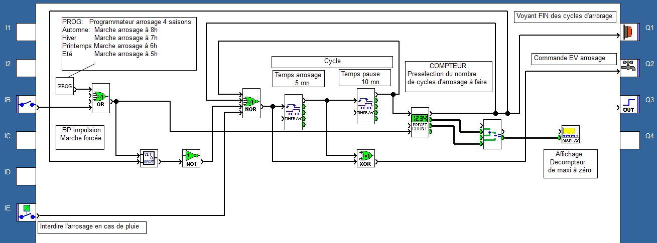

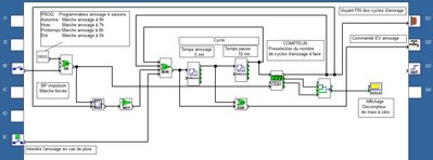

Solution définitive que je vais faire pour l’arrosage automatique des pots de fleurs de ma femme ceux de la terrasse.
Il me reste à trouver une sonde d’humidité pour ne pas arroser les jours de pluie car si je noie ses plantes je vais me faire tuer.
lol,
sinon dans quel cas tu fais varier le nombre de cycles d'arrosages à faire ? (compteur)
cliquer
lol,
cliquer

bonjour a tous, bonjour Itasoft
déjà, Itasoft je te remercie pour l'aide que tu m'a apporter.

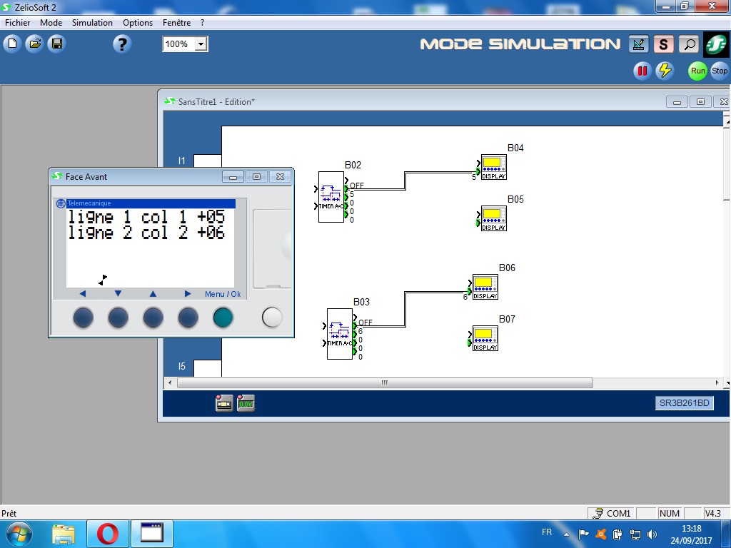

Mais surtout je demandais de l'aide car il y a des facteurs qui varient chaque jour: Mistral pic de température exct. Et c'est bien pratique de ne pas tout reprogrammer a chaque fois mais juste augmenter un peu/ou beaucoup le temps d'arrosage.
C'est pifometrique mais on s'habitue assez vite a ses conditions climatique.
Pour la sonde de d'humidité perso je ne me casserais pas la tète:
Si tu as la chance d'avoir une entrée analogique j'opterais pour la mesure de la résistance du sol.
Plus c'est mouillé et moins c'est résistant.
Le soucis c'est de trouver une "sonde" qui reste stable dans le temps. J'avais fait une sonde avec du fil de cuivre mais l'oxydation changeait mes réglage, au début j'utilisais deux clous.
La j'ai réglé le problème avec du carbone: deux mines de crayons. (j'utilisais un ardruino) je pense que l'on peut facilement faire pareil sur le zélio sur une entrée analogique réglée en potentiomètre.
Pour l'instant je vais copier ton programme, mais j'aimerais le rendre utilisable par tout le monde c'est pourquoi je regarde avec insitance le coté affichage.
Je pense afficher:
-le choix (nombre de cycles et temps)
-la position en cours
la j'ai deux soucis:
si je choisit dans le timer des minutes alors l'affichage n'est pas parlant (de une minute a une minute et 59 secondes il affiche toujours une minute).
Alors je pense choisir dans le timer comme base de temps les secondes, mais l'affichage n'est plus parlant (trop de secondes)
c'est pourquoi pour l'affichage je pense essayer de passer par un" étage de mise en forme" qui convertira les minutes en secondes, tout en gardant les secondes en cours afin d'avaoir par exemple comme affichage:
Temps d'arosage 1 minutes et 56 secondes.
- le soucis alors c'est que la modification de facade du timer n'est plus parlante puisque il faut rentrer des secondes et non plus des minutes.
Je me demande si alors on ne peut pas aussi passer par un"etage de mise en forme" entre la saisie en facade et le timer
par exemple je saisit 3 minutes et l'étage convertie pour le timer a: 180 secondes
vola, voilou c'est pas simple quand on est pas du métier
pour la sonde d'arrosage:
https://www.youtube.com/watch?v=dkJL6KTjDpw
https://www.youtube.com/watch?v=9QKTiv2h9RY
EDIT
sur le M3 je crois qu'il y a un bargraphe pour l'affichage en facade.
Avec le zelio, si on a pas de soucis de place prog ou de mémoire le bargraph peut se faire en jouant sur la transparence afficheur
j'ai déjà fait alterner deux affichages "par transparence" pour simuler un scrool
je te fait un dessin plus explicite

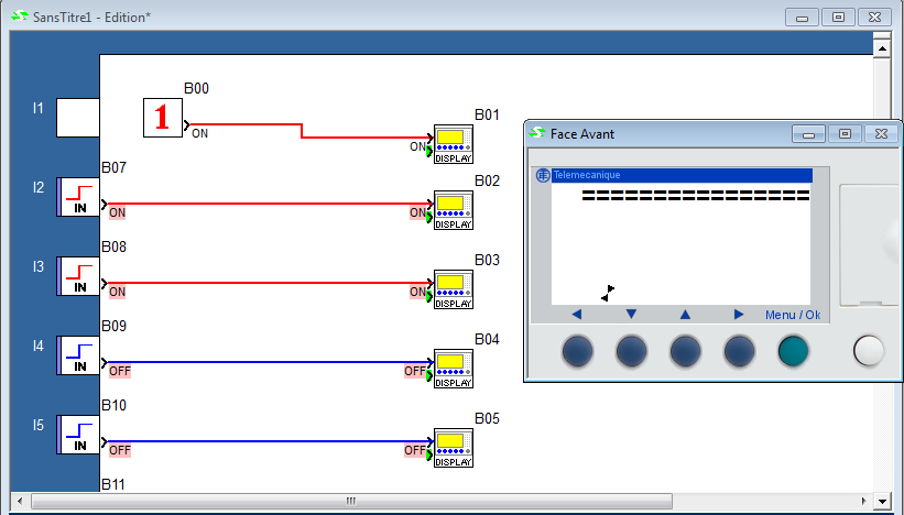

bonjour
exemple pour simuler deux affichage en transparence pour faire une barre d'avancement du programme d'arrosage
oui c'est pas mal, mais trop compliqué, je vais plutôt lui afficher un décompteur qui part de la présélection du compteur et descend vers le zéro
arrivé à zéro = fin des cycles et ça reste à zéro jusqu'au prochain démarrage
cliquer
cliquer

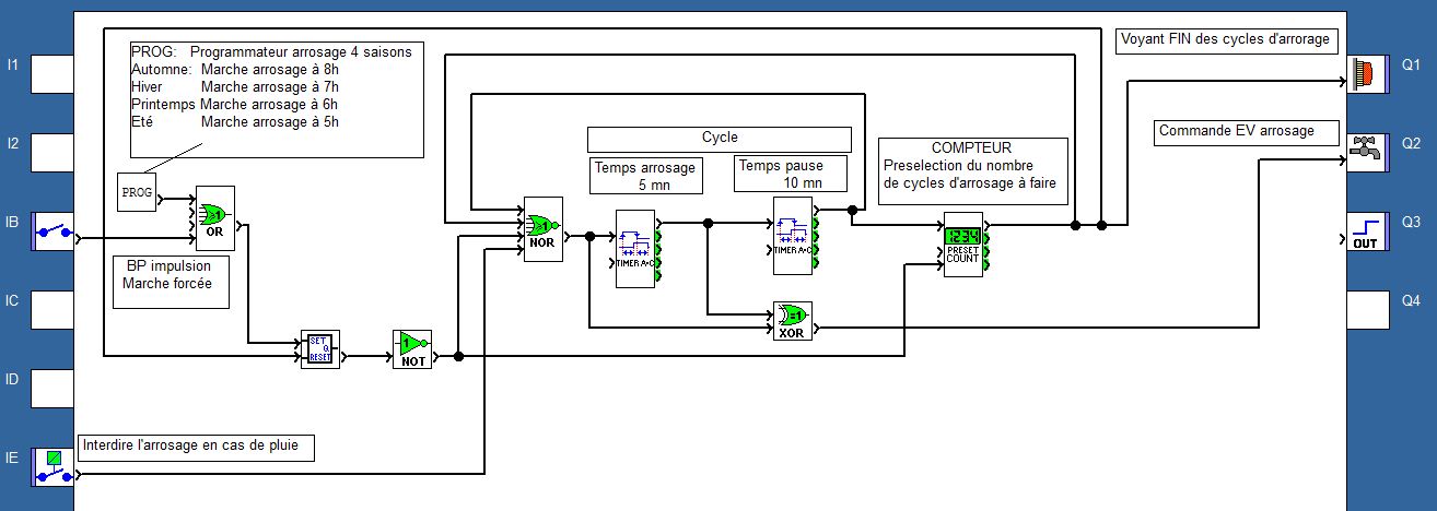

bonjour
Itasoft, ça me plait bien ton prog.
Je copie et revient vers toi.
Je me pose la question:
pour interdire en cas de pluie tu compte faire comment?
- Messages : 7852
j'ai vu une sonde d'humidité à enfoncer dans le sol et qui sort du 0/10 V à brancher sur l'entrée ana. du Zelio ,
après il faut trouver la bonne valeur qui correspond à la pluie.
J'ai modifié pour que le voyant rouge FIN DE CYCLES reste allumé à la fin des cycles
cliquer
cliquer
