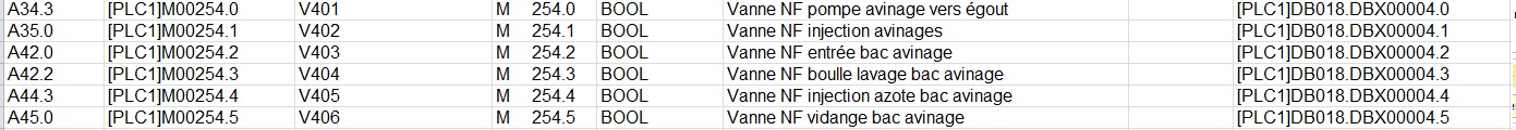

Affectation de variables sans adresse uniquement ?
- Messages : 2242
Re: Affectation de variables sans adresse uniquement ?
Bon dans ce cas il faut faire la solution de José. Donc sur les sorties tu fait un chercher/remplacer et tu remplace toutes tes entrées par une variable interne genre "Mon BP Virtuel x", dans une autre section (en littéral c'est plus rapide à écrire) tu écrit "Mon BP Virtuel x := Mon Entrée Automate OU Mon Bit IHM; " et ainsi de suite pour toutes les entrées physique. Comme ça que tu appuie sur un bouton physique ou sur un bouton IHM la sortie sera commandée. On fait souvent ce genre de truc quand on attaque un programme sans connaitre le mapping exact des entrées/sorties ce qui permet de commencer le développement et après on n'a plus qu'a affecter les entrées physiques à un seul endroit.
- Messages : 7806
en PL7-PRO on pouvait écrire sur les entrées car elles sont en lecture/écriture , sur Unity les entrées sont en lecture seule.
pour écrire sur les entrées il faut utiliser WRITE_INPUT_AREBOOL_16 ou WRITE_INPUT_EBOOL c'est pourtant pas compliqué
Ah bah là ça marche avec ta solution Itasoft !
C'est pas compliqué mais ne connaissant pas l'existence de l'instruction "WRITE_INPUT_EBOOL" ...
Merci à tous pour le temps que vous m'avez accordé !
C'est un peut trop technique pour moi José désolé ^^'
Mais là ça fonctionne, c'est juste que je dois entrer une centaine de nouvelles variables interne x)
