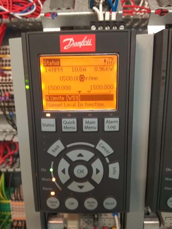

Je n'ai pas réussi a faire fonctionner mon variateur avec 3 moteurs.
AVERTISSEMENT 59, Limite de courant
Le courant est supérieur à la valeur programmée au
paramétre 4-18 Limite courant. Vérifer que les données du
moteur aux paramètres 1-20 à 1-25 sont correctement
réglées. Augmenter la limite de courant si nécessaire.
S'assurer que le système peut fonctionner de manière sûre
à une limite supérieure.
(http://data.spangler-automation.org/FRE ... FC-300.pdf
voici les paramètres conseillé par DANFOSS
1-01 : VVC+
1-10 : [1]
1-11 : [2]
4-19 : 300 Hz
1-20 : 1.65 kW
1-24 : 3.48 A
1-25 : 3000 tr/min
1-26 : 12.72 Nm
1-39 : 10
1-29 : Une fois tous les paramètres ci-dessus renseignés, faire une AMA complète
1-70 : Parking
Rampe pas trop courte (3-41 et 3-42) pour commencer
1-15, 1-16 et 1-17 : 10 fois la valeur par défaut

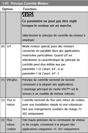

Même remarque que mes autres camarades, je ne me serais pas aventuré dans une association variateur + plusieurs moteurs synchrones en parallèle. On utilise en principe un moteur synchrone avec son variateur dédié, éventuellement un contrôleur d'axes prévu pour gérer plusieurs axes (un seul étage redresseur en entrée mais plusieurs onduleurs raccordés sur le bus continu en sorties) et qui permet de synchroniser ses moteurs.
Je suis curieux de voir ce que cela va donner.
papaya a écrit : 20 oct. 2018, 10:03 voici les paramètres conseillé par DANFOSS
1-01 : VVC+
Déjà, je vois là un premier problème. Comme signalé par fish un peu plus haut, il faudrait opter pour un contrôle moteur en U/f plutôt qu'en vectoriel de flux. Donc je ne partirais pas sur un contrôle en VVC+ mais sur un U/f (voir le paramètre 1-01 ci-dessous) :

Je n'ai pas chois le matériel, mon patron dit de mettre ces moteur, je ne sais pas pourquoi du brushless, peut être parce-que les moteur devront s’arrêter et démarrer a chaque cycle .
Ulairi a écrit : 21 oct. 2018, 09:32 Même remarque que mes autres camarades, je ne me serais pas aventuré dans une association variateur + plusieurs moteurs synchrones en parallèle. On utilise en principe un moteur synchrone avec son variateur dédié, éventuellement un contrôleur d'axes prévu pour gérer plusieurs axes (un seul étage redresseur en entrée mais plusieurs onduleurs raccordés sur le bus continu en sorties) et qui permet de synchroniser ses moteurs.
1-01 : VVC+
se sont les paramètres conseiller par danfoss. Avant de commander ont les a contacter pour savoir si c’était possible de mettre 3 moteur brushless sur 1 variateur.
J'ai contacter danfoss pour le paramétrage, il m'a fait essayer de mettre en u/f , j'avait toujours le défaut 59. mais je réessaierai en u/f cette semaine, quels sont les paramétrés auxquels je doit faire attention en u/f ?.
mon contact chez Danfoss doit me recontacter.
fish m'avait conseiller de démarrer très vite , alors que danfoss me conseille des rampes courtes . J'avais oublié se conseil de fish, j’essaierais avec des rampes courtes.
si vous avez d'autre conseil sur le paramétrage de mon variateur je suis preneur.
