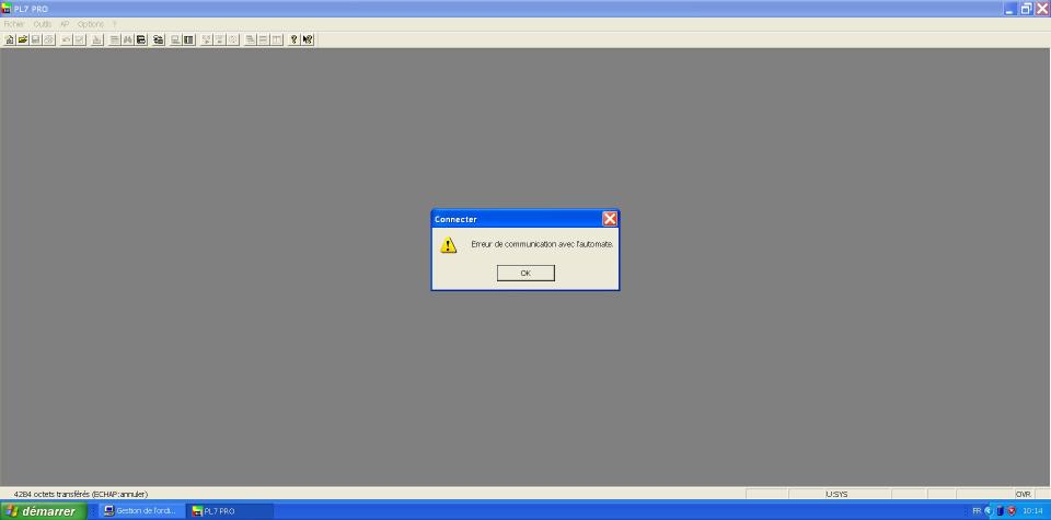

Bon il y a du mieux avec avec l'image Windows XP SP3 que m'a fourni JC et qui tourne sous Virtual box.
Avec le câble série toujours impossible de se connecter en com1 mais avec le cable TSX C USB 485 la connexion semble très lente (Pour info la machine virtuelle ne reconnait que l'USB 1, elle ne démarre pas si j'essaye en USB 2). Après un temps d'attente plus long que d'ordinaire, PL7 pro reconnait la "Station" et me propose de faire l'upload de l'appli dans le TSX. Ca commence et plante en cours, jamais au même nombre d'octets et je n'arrive pas a tout récupérer dans le TSX37.

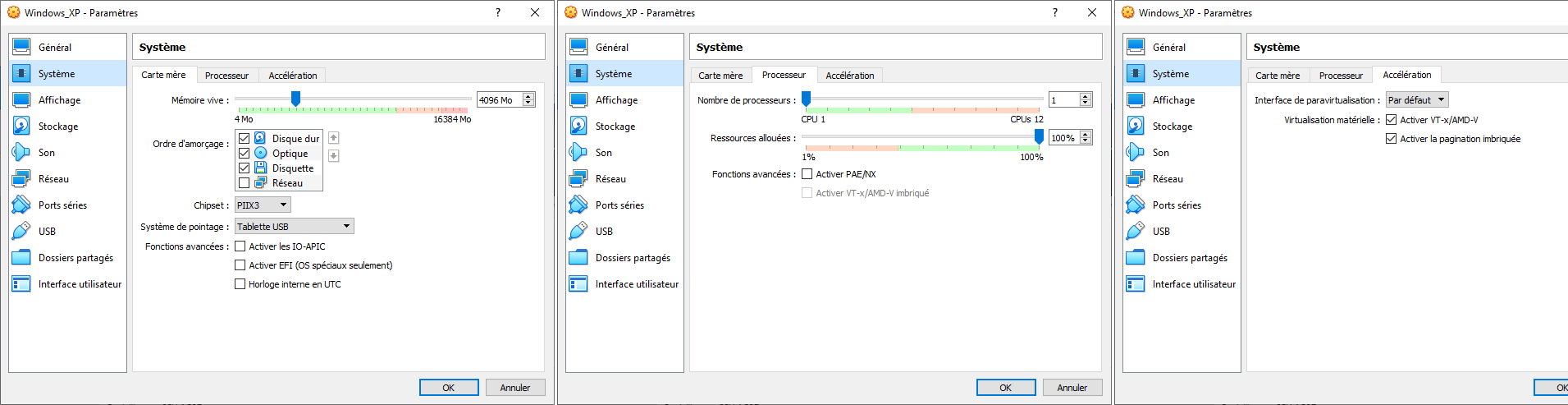

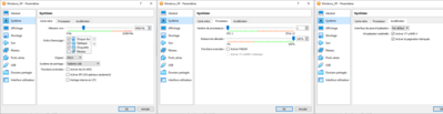

On dirait un problème de ressource, tu a alloué combien de RAM à la machine virtuelle ?

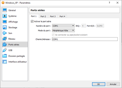

Sinon en te relisant je vois que tu a machine avec un vrai port de com. Dans ce cas ça devrait marcher aussi avec VirtualBox sans probléme. Voici la configuration à faire à ce niveau :

C'est à tourner fou ce truc, en com1 il ne veut rien savoir, com1 de la machine virtuelle associé au com1 de l’hôte, Com1 activé dans le driver unitelway mais aucune com

Pour PL 7 pro, il faut éviter les machines virtuelles avec les cordons de chargement USB, j'ai toujours eu le même problème que toi (plantage en cours de chargement ou de récupération). Du coup j'ai gardé mon PC que j'avais quand j'étais étudiant (Windows XP) et j'ai installé PL 7 dessus. Il me sert uniquement à charger et récupérer des programmes PL7 pro lol.
En revanche, une VM XP et un port série natif sur le PC hôte ça marche très bien. Tu as une erreur dans ta configuration. Mais laquelle ...
