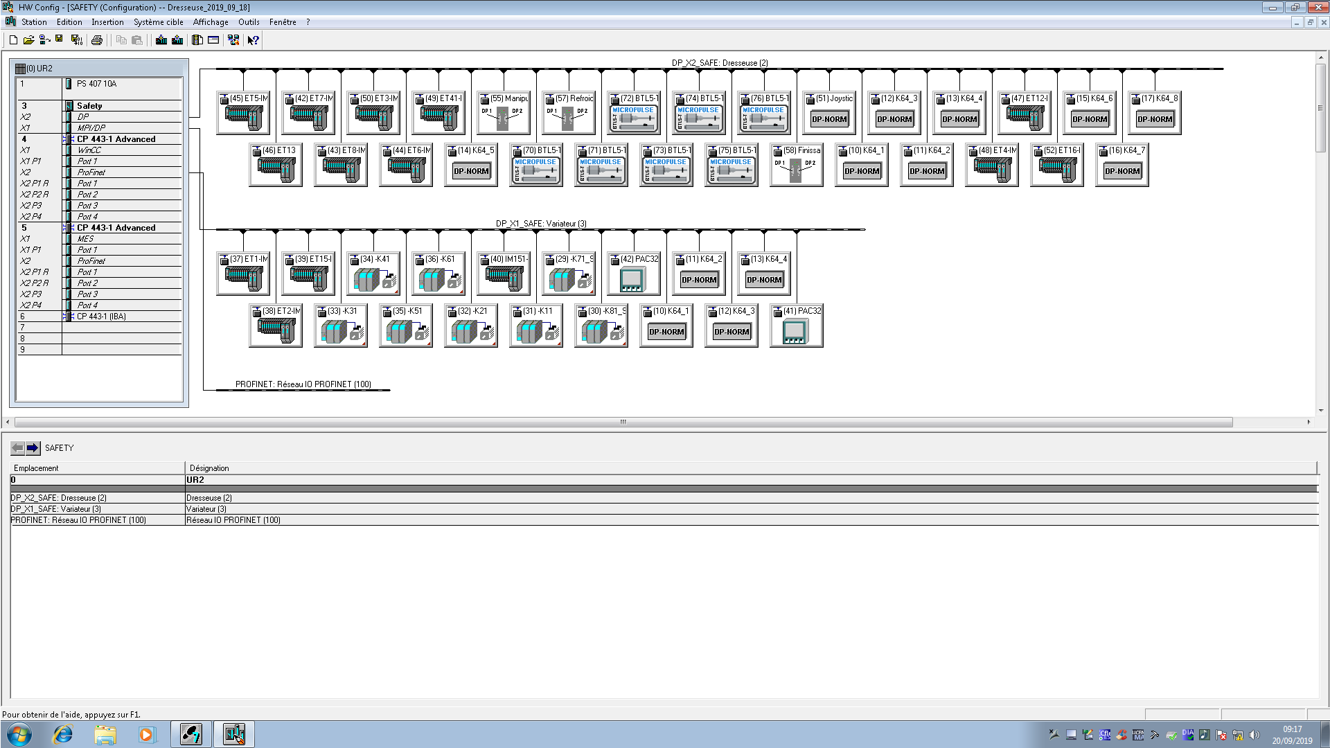

J'ai changer la carte de COM, et ça ne change rien, j'ai toujours le même problème.
J'ai mis en analyse tous mes signaux sur IBA, et la chose que je constate, c'est que je perd la liaison au moment ou je reçois le chien de garde du PC, mais pas tous le temps.
Je pense donc qu'il n'y a pas de problème sur l’émission de données.

Bon, là je suis mal, dans l'automate de test, ça fonctionne, pas une perte de com depuis hier.
Maintenant je suis un peu sec. Je ne vois pas ce que je peux faire comme essai maintenant.
Quelques différence, la carte de com n'est pas la même, mais je l'ai déjà changé CP443-1GX30 dans l'automate, CP443-1GX20 dans celui de test.
L'automate normal tourne autour de 50ms, l'automate test à 1ms.
C'est pas la même CPU, 416-2FP07 pour l'automate normal, et 416-3ES06.

Bon, je regarde un peux tout les paramètres.
Et j'ai quelques questions :
Comment peux t'on connaitre la charge CPU du à la communication, car dans la configuration de la CPU, car la charge due à la communication et de 20%.
Et comme j'ai pas mal de communication sur l'automate :
Sur la CPU : 2 réseaux PROFIBUS
CP443-1GX30 : Port 1 : communication avec 3 autres automates, 2 serveurs WinCC, 1 communication avec un PC MES, 1 communication avec un PC de mesure.
Port 2 : 1 réseau PROFINET.
CP443-1GX30 : Port 1 : communication avec MES
Port 2 : /
CP443-1EX11 : Communication avec IBA PDA
Certaine liaison sont considérer comme PG, d'autre OP, quelle est la différence et quel impact sur la charge de communication ?

Ah, oui
En plus c'est une CPU SAFETY, donc elle gère tout le SAFETY.
Sur le réseau PROFIBUS, j'ai une cinquantaine d'esclaves (ET200s, variateurs S120, Codeurs, coupleurs DP/DP, Sentron PAC, module IBA BM/DP).
Et tous le code qui gèrent une partie de la machine, toute la partie régulation des mouvements et dans un autres automate.
