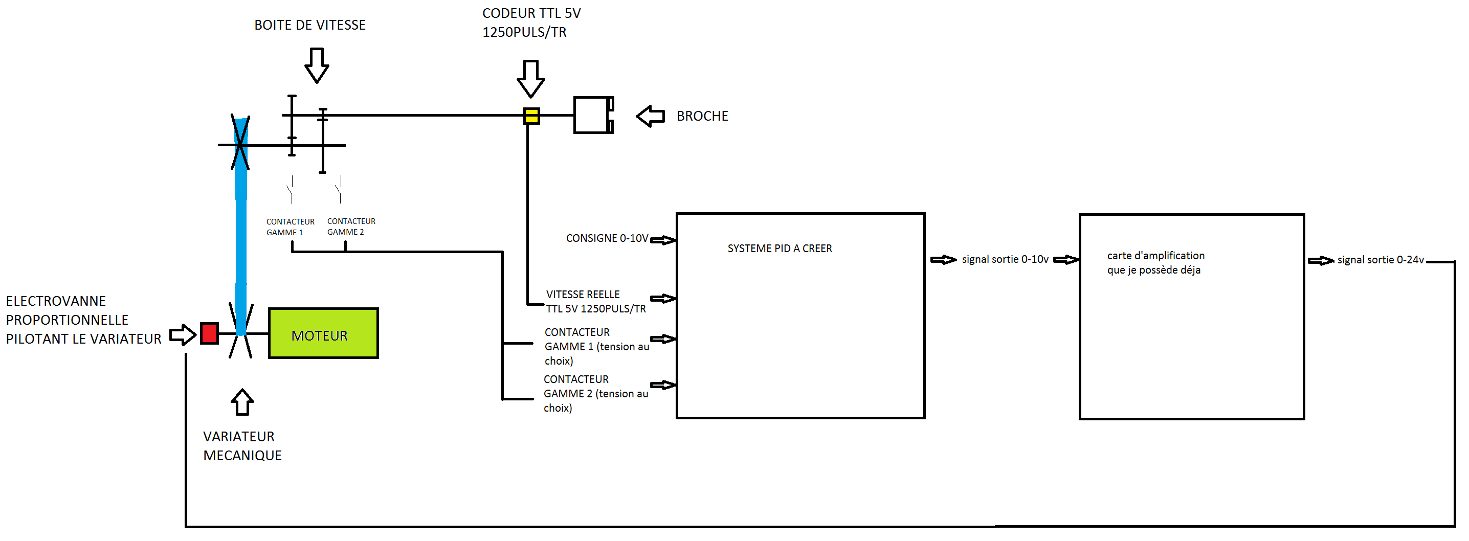

Le couple à basse vitesse est nécessaire pour effectuer des forages. Il n'est pas rare que je monte des forets de 30mm de diamètre ou + pour percer de l'acier...
Chacun son métier on ne peut pas être spécialisé dans tous les domaines, ça serait trop facile.
Bon je suis prêt à changer de marque d'automate si c'est vraiment nécessaire. Après tout il y en a pas mal à vendre d'occasion, à vous ne m'orienter sur le produit qui conviendrait pour mon application.

personne ne veux se lancer? Je vous mets un petit schéma pour que cela soit plus compréhensible...
