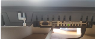

ok c'est vrai la derniere fois que je l'ai utilisé c'est au siecle dernier mais bon cela fait peu de temps que je reprogramme des afficheurs de derniere generation. Donc j'ai fait mes essais jusqu'a present avec un cable droit mais je ne pingue pas le magelis et je n'ai pas de voyant vert qui clignote à coté de la fiche réseau . j'utilise celle à coté du port série 9 points en bas de l'afficheur

Voici quelques photos

opailhon a écrit : 01 oct. 2020, 14:42 j'utilise celle à coté du port série 9 points en bas de l'afficheur
Comme cela a déjà été suspecté, vous êtes branché sur la prise RJ45 du port série

par opailhon
oui je viens de m'en rendre compte j'ai retiré les etiquettes et que vois je les ports réseau bon je reessaye et vous tiens au courant.
Desolé mais il faut à minima etre sur le bon port
