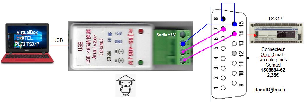

sts,
A savoir pour information que dans un réseau Unitelway la prise console du TSX17 est esclave à l'adresse 1 (101)
ça veut dire que pour connecter un IHM via la prise console du TSX17 il faut un maître quelque part (ou un XBT-R4xx)
ça veut dire aussi que ça ne peut pas être un IHM sous Vijeo-designer qui est obligatoirement esclave lui aussi.
ça veut dire aussi que ça doit marcher avec la passerelle TSX ETG 1010
Au départ j'avais compris que on voulait se connecter au TSX17 pour accéder au programme. C’est parce que je ne comprends pas l’Incompréhensible
--------ci dessous la connexion sur XTEL---------
