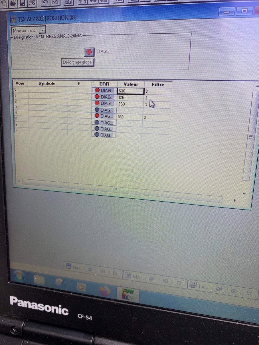

Défaut dépassement de gamme sur carte entrée automate

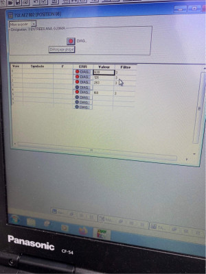

Tu ne sais pas faire de capture d’écran? La photo est illisible.

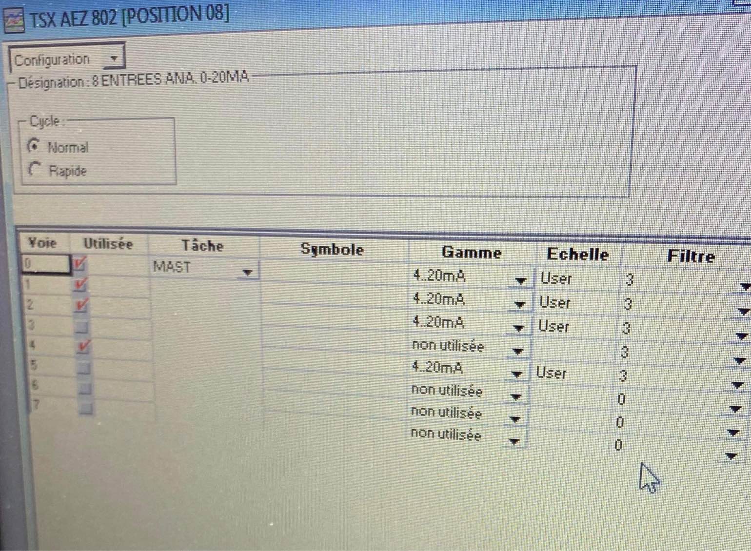

On est pas devins, quelles sont les valeurs mises dans Configuration User ????
ça veut dire que les valeurs 630/126/263/168 sont en dehors de la plage déclarée dans User

Oui c’est ça les valeurs sont en dehors , j attend de retourner sur l installation pour vous donnez les valeurs configurer , mais si je me rappel de tête c est 600 125 260 160
