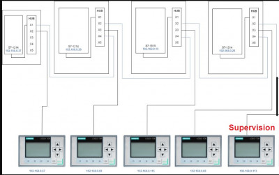

architecture corrigée, pour le reste faire comme c'est expliqué sur le premier message de JC87

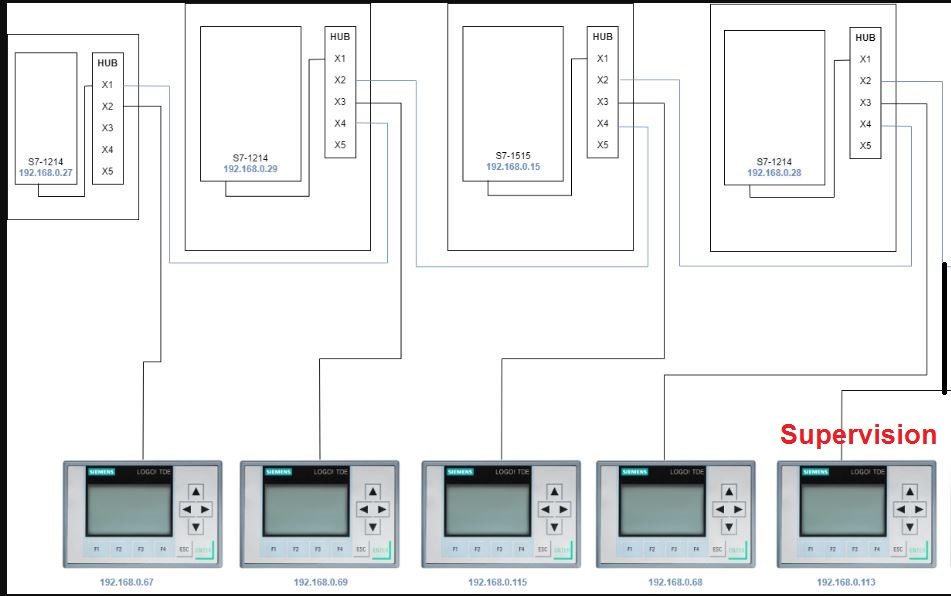

Merci! vous m'aidez beaucoup, je réutiliserai ce topic si jamais j'ai d'autre problème pour mon projet.
Et sinon, pour les câble, les armoires sont espacés d'à peine une 10aine de mètres, je ferrait une étude de longueur pour le chiffrage mais ça passe sans aucun problème, et pour les IHM c'est déjà installé et câblé.
Et pour la confidentialité j'ai donc bien fait de ne pas montrer le nom des armoires donc, même si ça ne change pas grand chose, il vaut mieux être prudent.
