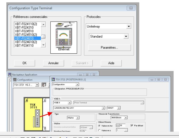

dans ton premier message c'est un TSX57 maintenant c'est un TSX37 ??
verifier la configuration du XBTF02 et la configuration sur le TSX37
se connecter sur la prise AUX du tsx37
----------clic pour zoom---------

Re: Logiciel XBT-L1000
Message par SEBDK »
Salut .
Oui le tsx 37 est un automate pour faire des essais.
J ai réussi j avais invetse 2 ficelles sur le mini din.
J ai commencé à programmer .
J ai nommé mes pages avec R1 et R2 dans configuration touche dynamique
Je transfert et la page R2 ne s affiche jamais
Aurais tu la solution ?

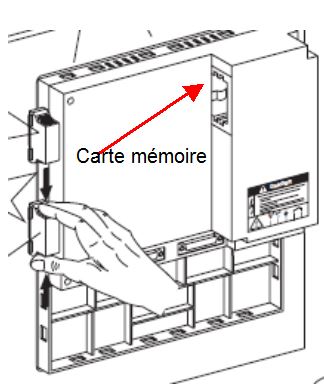

Ce matin à l usine je branche le magelis sur mon tsx 57 avec le bon programme et la bonne configuration.et il me marque en permanence lecture table de dialogue impossible.
Es que ça peut être le câble sachant que j ai déjà eu des petits soucis de connectiques
Sinon sur un site j aitrouve un câble tsxz9681 et que ça irait?
J ai oublié d ajouter que par moment la connexion est bonne quelques secondes puis le défaut revient....
Encore petite information le voyant de com clignote bien (ça veut dire que la com est bonne?)
Ms toujours le message lecture de dialogue impossible
Messages : 7807
es que ya une carte mémoire dans l'emplacement ??
