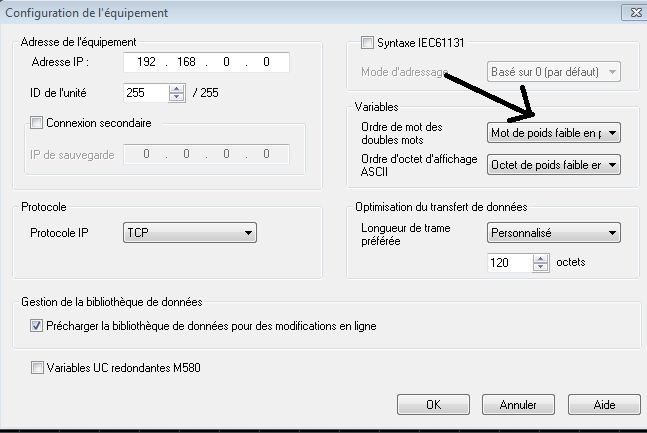

J'ai rencontré le même problème entre somachine basic 1.6 et vijeo 6.2 ,dans l'automate m221 j'incrémente un MD par exemple MD50 et dans vijeo (afficheur de type STU) je récupère ce MD50 et il y a comme un décalage au premier incrément vijeo m'affiche 65536 alors que sous somachine basic j'ai bien 1 , comme si il y avait une inversion entre poids faible et poids fort, mais je ne vois pas ou le modifier.
En essayant avec un MW de chaque coté tout va bien pourtant.
J'ai vu dans ce sujet qu'il pouvait y avoir un problème mais c'est pas très clair, quelqu'un pourrait -il m'aiguiller?

Merci Itasoft c’était bien ça.

A savoir pour ceux qui ne sont pas au courant que sur Somachine/Machine Expert, on rencontre le même problème mais à l'inverse du double mot lorsqu'on adresse un bit :
Si je met un %MX100.0 sur Somachine il faudra que j'adresse ma variable en %MW50:X0 sur Vijeo. C'est pareil pour les com inter automate.
