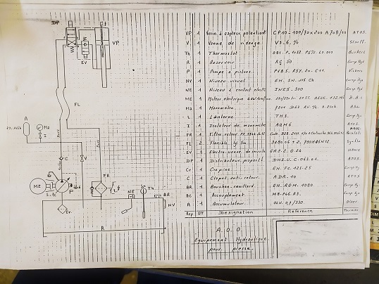

En fat c'est un distributeur proportionnel avec ressort de rappel, donc je crois une seule sortie analogique fera l'affaire.
Mais sur le distributeur c'est juste marqué Imax = 3A et R20= 3.2ohms.
Es-tu certain que le distributeur est proportionnel? Un distributeur avec ressort me fait penser à un distributeur monostable.
Afin de ne pas ce tromper peux tu fournir un schéma de principe de l'installation hydraulique. Cela devrait grandement aider à la compréhension.
Une photo du distributeur également pourrais aider.

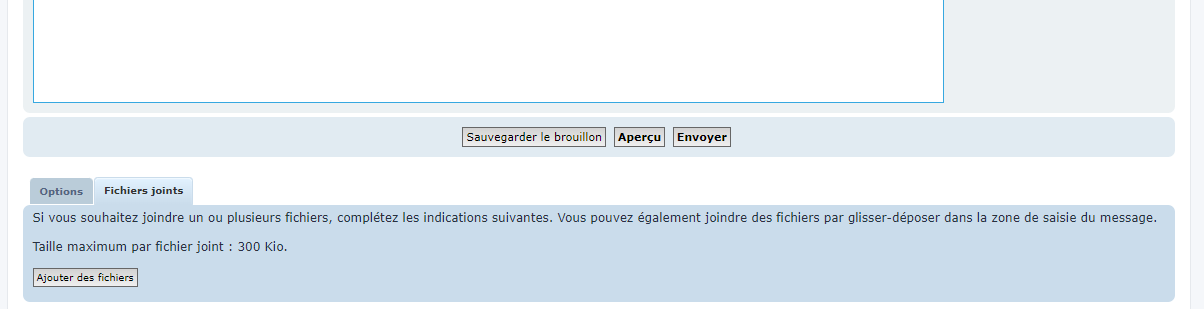

Pour insérer une image, il faut d'abord l'héberger sur un site tierce, ensuite tu met le lien complet (du style http:\\www.monsite.fr\image.jpg) entre les balise IMG
Ou alors tu utilise l'option "fichiers joints" du forum sous l'éditeur de ton message quand tu le rédiges:

Je mets en pièce le schéma hydraulique.
la désignation du distributeur est : Dp distributeur proportionnel.
je peux pas mettre une photo du distributeur pour l'instant, je mettrais après s'il y a besoin n.

Avec le schéma nous y voyons plus clair.
Le distributeur DP n'est pas un distributeur "Proportionnel". Il a un comportement "Tout ou Rien":
Non piloté: Il permet au vérin de rentrer
Piloté: Il permet au vérin de sortir
Tu as un deuxième distributeur "EV" que tu pilote lorsque tu veux bouger ton vérin (dans un sens comme dans l'autre en fonction du pilotage de "DP").
Bilan:
Tu n'as pas besoin de sortie analogique, mais plutôt de deux sorties tout ou rien pilotant respectivement DP et EV.
En fonction du mouvement en cours et de la mesure de la mesure de position du relâche "EV" pour bloquer le mouvement.
Attention: Il faut vérifier la tension de fonctionnement des distributeur, peut être en 24Vcc mais ce n'est pas une certitude, il faudra de plus vérifier que la sortie supporte le courant d'appel de la bobine. Si ce n'est pas le cas il te faudra relayer la sortie automate.

La désignation donne un nom mais le schéma indique clairement un distributeur 4/2 monostable. Comme le suggérait la présence du ressort.
Ici en page 3/11 l'explication du comportement de votre distributeur.: Distributeurs pneumatique
Et est ce qu'on pourra faire la régulation de la position du vérin ?
Je ne sais pas ce que vous entendez par "régulation de la position" mais ici vous pourrez, comme je l'ai expliqué plus haut, arrêter le vérin dans différentes position. Aucune gestion de la vitesse du vérin ne sera possible (contrairement à l'utilisation d'un vanne proportionnée)

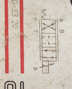

La résolution de la photo n’est pas assez bonne pour lire si le distributeur est proportionnel ou tout ou rien.
Peux tu confirmer si les côtés du symbole du distributeur est en double barre ou simple barre?

Désolé, peut être la photo n'était pas très claire. J'ai mis en pièce jointe, la photo du symbole du distributeur, prise direct sur la machine.

Ton distributeur est bien de type proportionnel! La commande se fait avec une seule bobine.
Par contre sur le schéma c’est pas le même symbole que tu indique dans ton dernier message.
