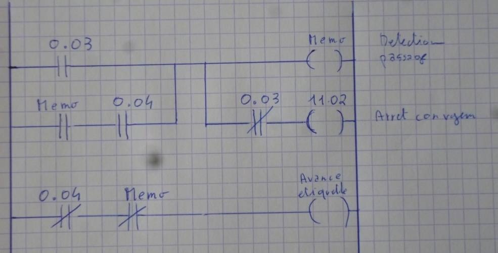

Bonjour tout le monde,
Si pas D étiquette on arrete le convoyeur.

bonjour,
pourquoi utiliser des fronts ?

Merci pour l investissement et le soutient.
La bobine avance étiquette ne concerne pas ma modif, elle a déjà une gestion bien spécifique (longueur étiquettes, arrêt au bec...) beaucoup de paramètres auxquels je ne me suis pas intéressé car je veux éviter de toucher trop de choses. Les fronts montant vont bien m être utile, car je me suis aperçu en testant que mon 2e produit arrive avant que la cellule étiquette ne réactivée. Et puis il y a plusieurs longueurs, d où le fait que je veuille utiliser les fronts. Je n ai pas eu trop de temps pour y regarder aujourd hui. Je posterais le résultat final et clôturerais le sujet dès que ce sera terminé.
Merci encore pour tous ces conseils

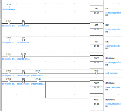

J'ai dit des co**eries :) , les fronts montant ne sont pas forcement nécessaires, il y a surement de nombreuses façons de gérer ce cas de figure, avec un compteur, la vitesse du convoyeur et la taille des produits sont fixes donc même avec une minuterie....
A l'exception du segment13 (reset du bit 211.01), que je viens de corriger, voilà la dernière modification transférée et testée sans passage de produit, en activant les cellules manuellement et en respectant le cycle bien sûre :D
Et ça semble être ok mais plus de production, et fin de journée.
Essais en condition réelle, demain.
Bonne fin de soirée.

Ceci dit, arrêter le convoyeur sur un manque d’étiquette c’est ralentir la cadence,
Ce qui se pratique habituellement c’est d’évacuer le produit plus loin dans la chaîne .
A moins que cela n'arrive que rarement.

Le manque étiquette est rare mais ca nous a valu 2 ou 3 réclamations. La ligne ne tourne pas non stop donc l arrêt convoyeur est la 1ère chose qui m est venu à l'esprit. On a déjà ces systèmes d'évacuation via soufflage, ou vérin pour éjecter. Je vais envisager la chose mais il y a un cas de figure qui va poser problème, en fin de rouleau, si l opératrice n'anticipe pas, les 4 dernières étiquettes encore collées à leur bande. La 5ème est bien appliquée mais 4,3,2 et 1 viennent en même temps encore sur la bande et si elles ne surveillent pas, ça crée un bourrage. Donc l arrêt me semblait approprié.
Merci quand même. Merci pour tous ces bons conseils.

si tu veux, envoie moi le programme.
Vérifie aussi que tu n'as pas mis ta modif après l'instruction END.
