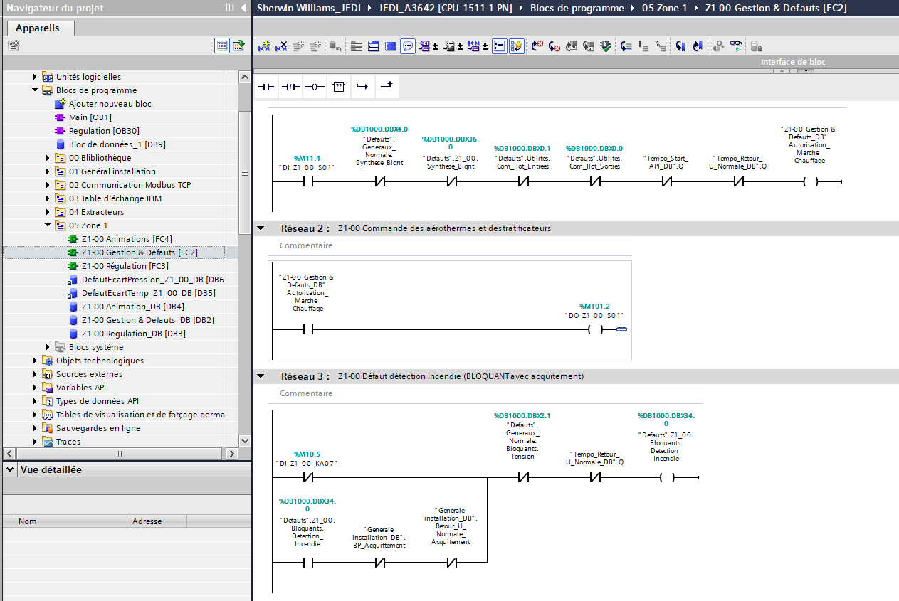

Très bien je part alors sur l'idée de faire un tableau de word. Deux mots par zone me semble interessant (un mot pour les défauts, et un pour les alarmes).
Avez vous quelques exemple de programme montrant vos façons de structurer tout ça ?
Pour ma part, j'ai un FC Défauts/Alarmes par zone dans lesquels je code en ladder mes différentes conditions d'apparition des défauts et alarmes avec auto maintien pour mémoriser certain défauts acquittables uniquement via BP réarmement, et d'autres qui sont auto acquittés ou temporisé etc

Superbe explication
L'IHM est également une imposition client donc après vérification il n'accepte que les Bit pour les alarmes...
Pour les MMA j'ai en réalité un FC dans lequel j'ai programmé touts les défauts ainsi que la synthèse défauts bloquants et synthèse alarmes, et les conditions initiales permettant d'autorisé la marche du système (sélecteur sur auto + pas de défauts bloquants + tempo démarrage API terminé = marche zone) ce bit est utilisé pour coller le contacteur de marche de la zone et pour autorisé dan un autre FC la marche du régulateur PID. J'ai pris par habitue de créer pour chaque FC un bloc de donnée pour stoker des mémoires etc du FC concerné ce qui reviens à utiliser un FB finalement.
Petit exemple de ma première version de programme:
Superbe explication
