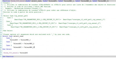

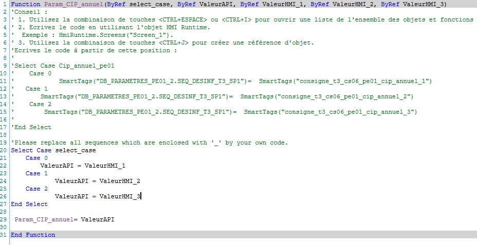

Je viens de tester la solution de DurandO elle fonctionne.
J essaie de l'améliorer pour mon cas avec des paramètres d'entrées et de sorties, mais pas réussi pour le moment.
Vous avez des idées?
voila ce que j'ai fait.
3 variables interne pour une externe

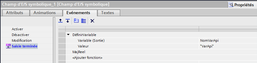

Je ne crois pas possible de traiter les variables HMI en y accédant directement même avec la transmission de leur pointeur comme avec ByRef.
pour moi, seul fonctionnera ici l'accès via SmartTags comme je te l'ai indiqué.
Si tu souhaites paramétrer ce script, tu devras passer une écriture externe au script des variable paramètre de type string NomVariableAPI par exemple.
Partant de cela, je procéderai ainsi dans l’événement devant écrire ta variable API (ou tu appelais le script):
1) Une Fonction Définir variable
Variable de Sortie : NomVarAPI = "Vartarempion"
2,3,4) Une Fonction Définir variable
Variable de Sortie : NomVarSource1 = "reel1"
Etc... pour reel1,reel2, reel3
5) Une Fonction Définir variable
Variable de Sortie : Index = "IndexSelBox"
6) le script
Dans ce genre Le script :

Merci de tes réponses, cela me semble claire,DurandO a écrit : ↑16 janv. 2023, 18:07 Je ne crois pas possible de traiter les variables HMI en y accédant directement même avec la transmission de leur pointeur comme avec ByRef.
6) le script
Dans ce genre
Le script :Code : Tout sélectionner
Sub MajReel() Select SmartTags(SmartTags("Index")) Case 0 SmartTags(SmartTags(NomVarAPI)) = SmartTags(SmartTags(NomVarSource1)) //Etc... End
Je clos le sujet.
