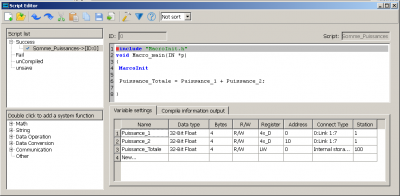

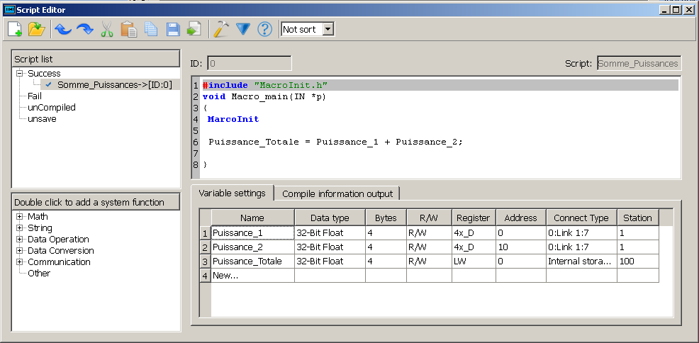

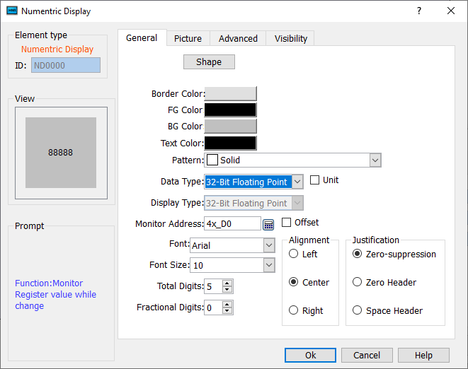

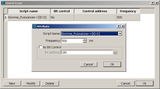

- Bruce33
- Messages : 930
Re: IHM en modbus avec compteur d'énergies
Super, vous avez trouvé la bonne combinaison !
Je n'avais pas fait attention au registre "3x_D"...
En fait on peut très bien lire une valeur sur 32 bits avec le registre 3x, mais la différence avec 3x_D c'est que celui-ci permute les 2 mots de 16 bits...
Donc il y a bien une différence d'ordre des mots ente l'afficheur et le compteur.
Avec le préfixe 3x_D, pas besoin de réaliser de script, tant mieux !
En revanche, pour afficher le résultat d'un calcul, j'ai l'impression que la macro est le seul moyen.
Heureusement ce n'est pas compliqué.
D'abord créer la macro qui réalise le calcul.
On doit déclarer les variables dans le tableau inférieur (comme pour un objet d'affichage), écrire les instructions, compiler (avec l'icône en forme de marteau) et enregistrer. Puis définir une condition d'exécution de cette macro. Dans cet exemple, c'est une exécution périodique. Dans mon exemple de calcul, j'écris le résultat dans la variable interne LW0.
A vous de choisir l'adresse qui vous convient.
Attention si vous utilisez d'autres variables internes : les variables LW sont des mots de 16 bits, donc en écrivant une valeur de type 32-Bit Float à l'adresse LW0, on utilise aussi LW1 !
J'aurais préféré exécuter la macro sur un changement de valeur des variables, mais je n'ai pas trouvé comment faire (on peut déclencher une macro sur un changement d'état d'un bit mais pas d'une valeur numérique).
