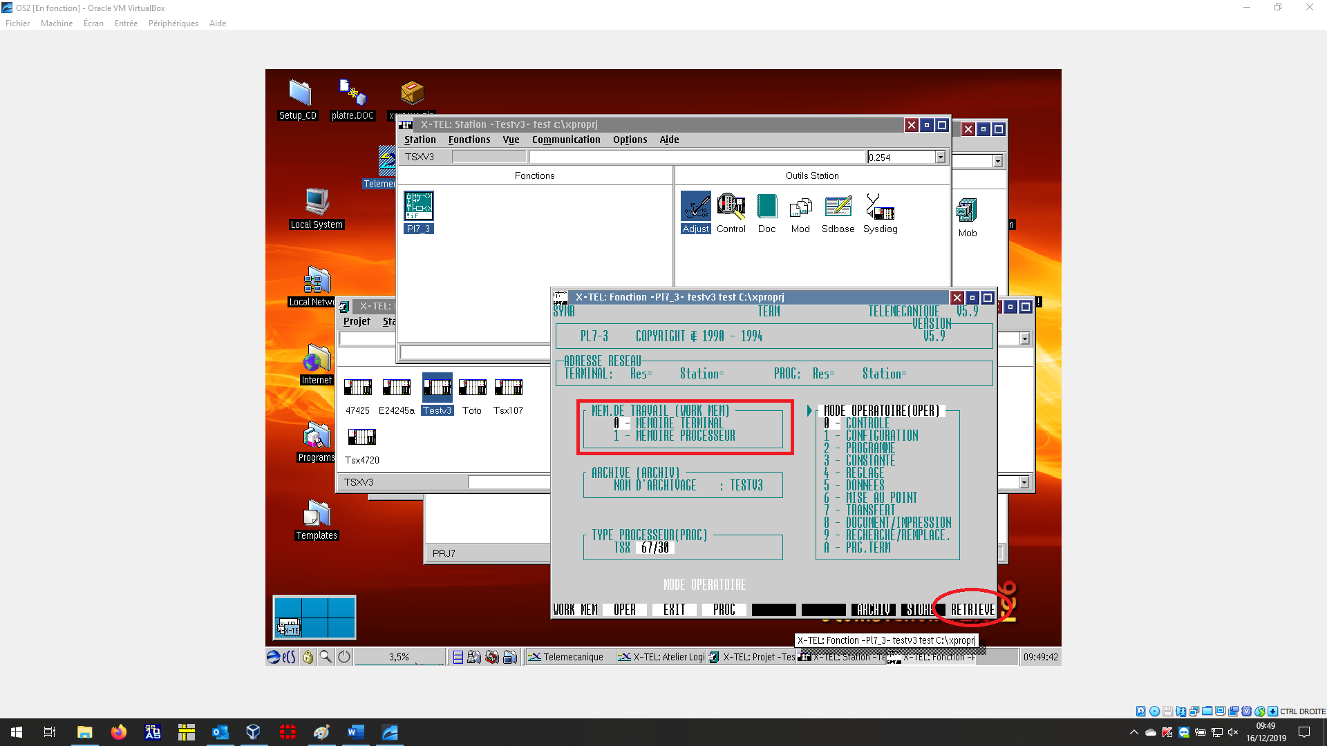

Est ce que tu passe en ligne AVANT d'essayer de faire quoi que ce soit comme transfert ? Il faut appuyer sur F1 et ensuite sélectionner "1-MEMOIRE PROCESSEUR" avec les flèches plus ENTER.
Voila une capture d'écran explicative en PL7-3 mais en PL7-2 c'est pareil. En tout cas le dongle empêchait complétement le soft de démarrer mais ça ne limitait pas les actions.
Quoiqu'il en soit je le redit encore une fois, on peut se connecter, faire des modifs ou un transfert qu'on soit en RUN ou en STOP.

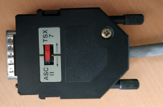

Ah non, il faut que je ré-essaye ça. J'ai une autre question, le commutateur sur le câble Télémécanique doit être sur ASCII ou TSX 7 ?
- Messages : 2241
Re: [TSX17] Démarrage de PL7-2
Il faut se mettre sur la position "TSX 7".
