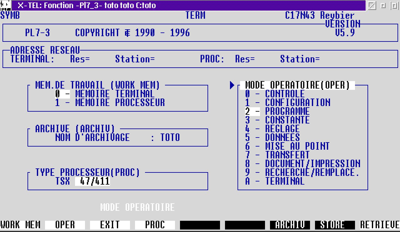

JC87 a écrit : 20 janv. 2025, 14:52
andala a écrit : 20 janv. 2025, 11:27 Par contre c'est normal que mon fichier .GR7, avant conversion, soit comme ça :
Oui c'est normal. ce ne sont pas des fichiers texte comme en PL7-Pro mais des fichiers binaire. Après ça veut pas dire que le fichier n'est pas altéré.
Alors j'ai essayé avec pg up et down mais down ne fait rien et up me ramene au choix : MAST FAST avec tout le reste
Je ressaye demain au cas ou

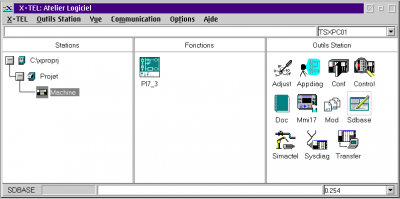

Petite question:
Comment je récupère le fichier .scy pour les symboles ?
MarcoTheWindows
Messages : 147
Localisation : Landes
Re: [RESOLU] conversion programme pl7-3
Message par MarcoTheWindows »
De mémoire, après avoir ouvert ton projet dans PL7-3, tu dois avoir un menu du style "Fichier" => "Exporter" => "Symbole"
MAJ: En creusant le sujet, j'ai trouvé sur le site Scribd un document (en français) qui explique en détail la conversion PL7-3 vers PL7-Pro: lien ici.
Ca peut aider.
Marc

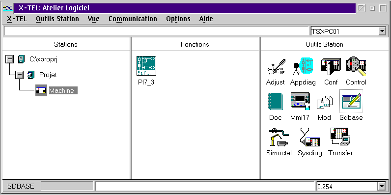

Bruce33
Messages : 930
Localisation : Pas-de-Calais
Message par Bruce33 »
L'édition des symboles ne se fait pas dans PL7-3 mais avec un outil de station qui s'appelle SDBASE.
