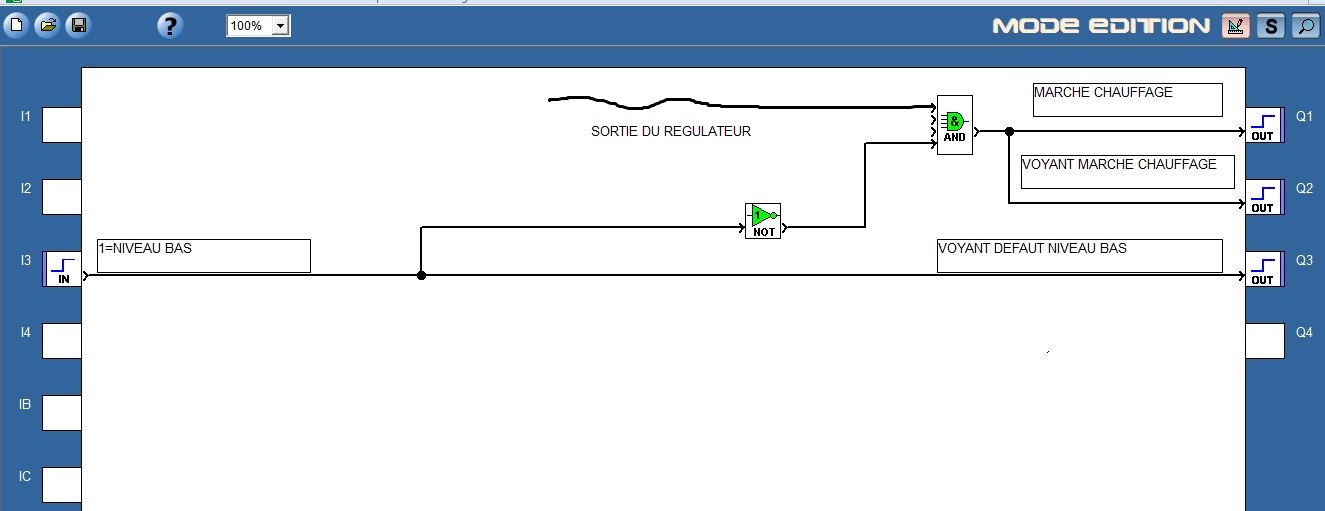

utiliser les blocs de fonction logique.
EXEMPLE:
EXEMPLE:

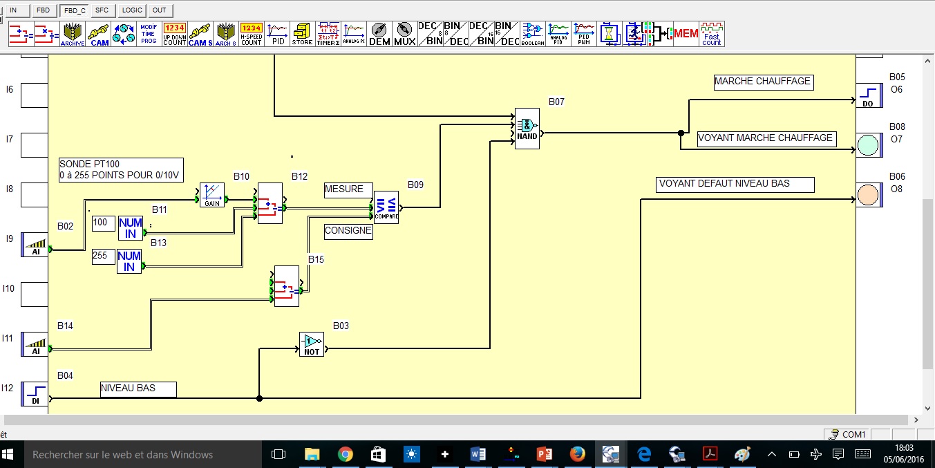

j'ai effectuer le programme en fbd mais je pense avoir fait des erreurs j'ai suivi vos indication (je comprend mieux le fbd
a présent je me retrouve avec 3 entrée ANA hors que j'ai 2 entrées ANA ( niveau et sonde ) sur le schema je sait pas ou mettre le boc PI ?
ps: i am novice
ps: i am novice

je ne vois pas le bloc régulateur ???
Re: Regulation de temperature avec automate Crouzet
salut
j'ai pas utiiser le bloc regulateur car la simuation se fera sur un automate XT20 ( millenium 2 ) l'automate utiser ne supporte pas le bloc regulateur

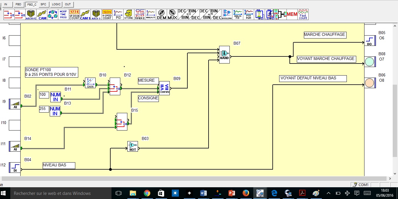

Dans la capture d'écran de votre programme on voit pourtant clairement dans le menu 'FBD_C" un bloc PID ainsi qu'un bloc PID PWM.
Aucune liaison avec l'écran tactile MTP 6/50 ne semble non plus prévue.

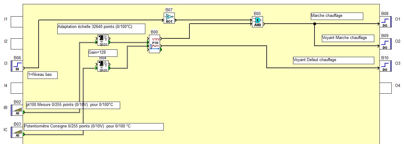

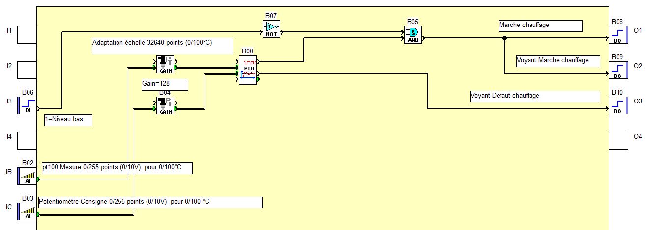

ci dessous un dernier exemple parmi d'autres avec le régulateur, on présume que la consigne est donnée par un potentiomètre.
bon, moi j'abandonne , Ulairi tu va prendre la relève, LOL
ps:
