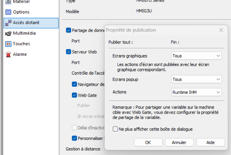

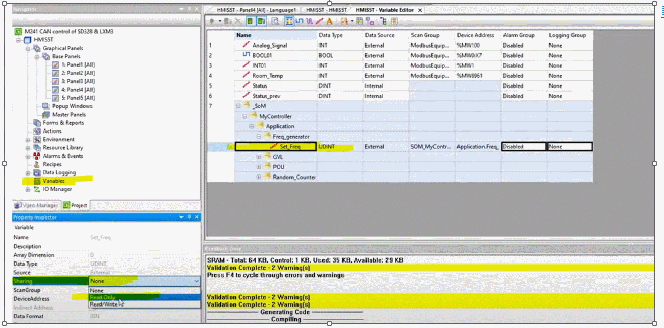

Ce qui m'étonnes c'est que je peux atteindre 2 install sans problèmes, avec des réactions des IHM comme si j'étais sur place et les autres réagissent comme si les IHM n'étaient pas raccordés à leurs automates.
Peut-être un paramètre dans le projet Vijeo, mais j'ai beau fouiller, je ne vois pas de différence.
Re: Vijeo Webgate 6.2.12
tes variables sont bien partagées ?
Vérifier dans les paramètres du webgate de la rubrique "publier" les propriétés de publication.
- Béryl
- Messages : 1992
- Localisation : localhost
Je vérifie tout ça dès lundi (les paramètres webgate, déjà fait, il me semble).
