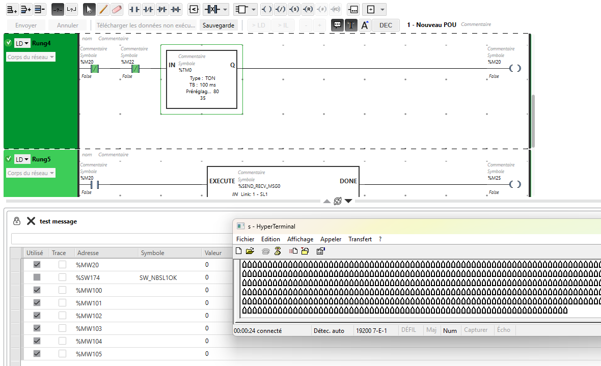

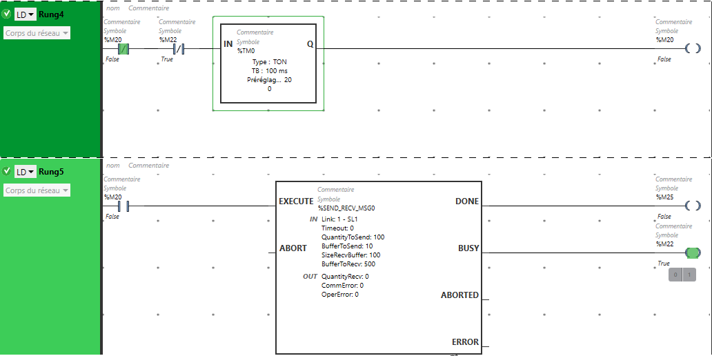

je viens d'essayer ta méthode en connectant les 2 fils mais rien ne se passe en envoyant <test>
en branchant tx et rx (2 fils de part et d'autre) je vois bien sur hyperterminal que ça communique entre le pc et le m221 (des petites maisons :lol: ) à chaque fin de tempo rien ne se passe sur le %sw174 ( jai essayé en inversant mais rien ne se passe)
voir ci joint
des idées svp?
je suis tjr au point mort ... :(

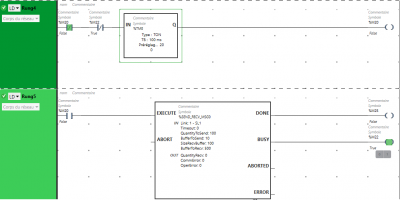

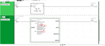

si ton %MW10 contient 0 et que tu n'a pas modifié la config de ton bloc depuis ton screenshot précédent, ce qu'il se passe est raccord a ce que tu a écrit dans ton bloc send_recv
l'automate émet 1 octet a chaque front montant de %M22, et n'attends rien en retour.
MiGaNuTs a écrit : 06 mai 2025, 13:33 Voir comment est configuré le bloc send_recev coté automate

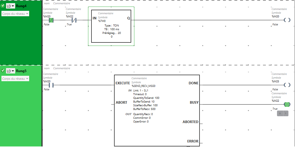

ci joint côté m221 mis à jour
Messages : 1641
Re: M221 liaison serie rs232
Ton automate n'est pas censé juste recevoir ? Pourquoi tu est passé de 1 octet a 100 en émission ?
Je ne comprends plus rien a ce que tu veux faire ?

L'automate doit recevoir la trame et la renvoyer sur un ecran HMI. Dois je remettre à 1 ?

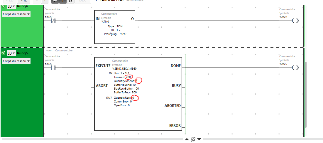

J'ai essayé d'envoyer une trame en envoyant des chiffres 1 ou 2 comme tu m'as dis avec RX et TX entre automate et PC et j'ai toujours 0 en %sw174.
Je ne sais pas par contre quoi mettre au niveau des paramètres pour la structure de trame, condition d'arrêt etc...
Encore merci pour votre précieux conseils... peu par peu je sens que ça avance :)
Messages : 1641
1) Si tu n'a rien a "send" depuis l'automate, pourquoi tu mets autre chose que zéro pour la quantité de trucs a envoyer ?
2) Ça n'existe presque jamais un automate qui envoie des informations vers un afficheur (du moins de nos jours. En 1985 ça se faisait couramment).
Dans 99,999% des cas l'automate se contente des mettre des informations a disposition, et l'afficheur vient les chercher. (en Modbus sur un M221, y'a pas tellement d'autre choix)

C'est pour faire mes essais de réception sur l'automate car toujours à 0 en réception de trames
Le but étant de récupérer ce message ascii reçu en rs232 en le stockant dans une "variable" ou "autre" ( je n'ai peut être pas le bon terme) et que les écrans HMI viennent la ou le récupérer pour les afficher

Si la table de réception cest %MW500, dans le IHM déclarer une variable externe de type String de taille 80 à l'adresse absolue %MW500
et afficher cette variable sur le IHM

Merci Itasoft c'etait bien l'idée que j'avais pour après, mais par contre je bloque sur la réception en rs232 :(
