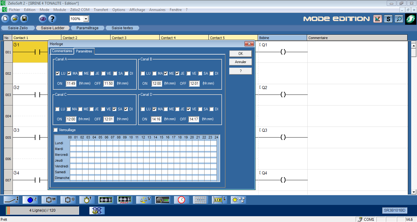

Merci,
donc voilà le programme si vous avez des modification a me proposez

Le neutre de la siréne va rentré dans la Q1 : 1 ou 2 ?
philou77 a écrit : ↑14 mars 2017, 15:37 Bon,
à part te faire un schéma, je vois pas comment t'expliquer mieux que ce que je t'ai fait pour le câblage..

Pour finir, post une copie écran de ton projet qu'on puisse voir ce que tu écris en ladder..

Post un schéma de comment tu vas câbler ta sirène....et fais le AVANT de mettre en service.. sinon je crains le pire !
Re: Programme Ladder pour siréne multi Ton
J'ai mis le neutre de l'alimentation et le neutre de la siréne dans la sortie Q1 et j'ai coller la phase de l'alimentation avec la phase de la siréne
C'est juste ?
C'est juste ?
- Messages : 2089
oui, dis comme cela, c'est juste
