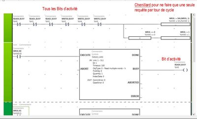

Re: Jumo Logoscreen 600 en modbus TCP
Re Beryl,
Point de départ, tu n'as fait aucune com..
500ms + tard tu lance la com...(mais si une communication était déjà en cours (pas forcément la tienne), tu lances une com bien que cela soit déjà occupé, c'est ce que je voulais dire...rien ne t'en empêche car tu ne tiens pas compte du bit d'activité (Tab_gestion_jumoF3[1].0) pour lancer ta com.
Ensuite c'est bon car pour relancer une com, tu tiens compte du bit d'activité effectivement !
Encore une fois, je pinaille, ce que tu as fait fonctionne aussi

Je pense à un truc : j'ai mis un tableau de gestion différent pour chaque Write_Var ; il en faudrait pas un seul commun pour les deux par hasard, afin de tester le bit d'acrivité pour ne lancer qu'un seul Write_Var ?
OUI
tu as mis le doigt dessus (le majeur) , à défaut de pouvoir le mettre ailleurs, MDR, LOL
ps:
si tableau différents, mettre les deux bits d'activités en série
OUI
ps:

disons que la bonne solution c'est un tableau différent pour chaque write/read de façon à pourvoir localiser la requête qui donne une erreur dans son tableau de gestion et de mettre tous les bits d'activités en série pour chaque write/read, tu vois ce que je veux dire ?

J'ai réfléchi ( si si ça m'arrive !) : je ne veux pas qu'une com qui plante bloque l'autre com.
C'est pour ça aussi que j'étais parti sur deux com totalement indépendantes.

un exemple sur un M221, disons que c'est la solution avec les bretelles et la ceinture (pas de risque) LOL
cliquer pour agrandir
