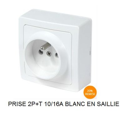

à propos de directives Européenne qui peut dire pourquoi sur les prises domestiques c'est écris 10/16 A
Si ça fait 16A ça doit pouvoir aussi en faire 10 (réponse au prochain post)

Certes, mais on oublie l'utilisation des terres rares pour les aimants permanents...

Si mes souvenirs sont bons, 16A avec disjoncteur, 10A avec fusible.

@fish, faux
10 A c'est en courant continu, qui as déjà vu du 230V continu dans les logements ?

par fish
itasoft a écrit : 22 oct. 2018, 18:54 @fish, faux
En fait, si on utilise du fil 1.5² c'est 10A, si c'est du fil 2.5² c'est 16A.
Même si maintenant plus personne ne met du fil 1.5² pour les prises...

Posté : 22 oct. 2018, 20:55
par woueb
fish a écrit : 22 oct. 2018, 20:24 Même si maintenant plus personne ne met du fil 1.5² pour les prises...
Au contraire depuis le nouveau amendement à la norme
"…Le nombre de socles de prises de courant 16 A 2P+T alimentés par un même circuit est limité à :
– huit lorsque la section des conducteurs du circuit est de 1,5 mm2 cuivre;
– douze lorsque la section des conducteurs du circuit est de 2,5 mm2 cuivre ;…."
En sachant que le 1.5 est plus simple à tirer (moins rigide que le 2.5), plus facile à connecter (bof, ça dépend de l'appareillage) et tu as qu'une section de câble à avoir en matériel pour les prises et l'éclairage.
Attention les circuits spécialisés restent en 2.5.
Pour les 16/1A des prises je pensais comme toi par contre. ;)
