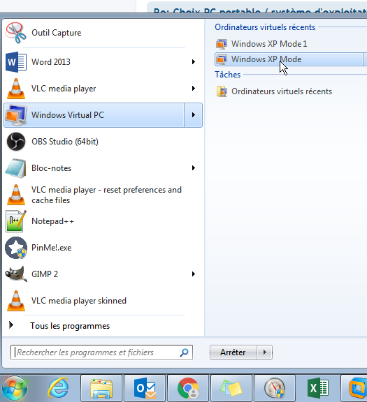

Aprés c'est windows 7 pro.

Re: Choix PC portable / système d'exploitation pour automaticien
Le fait que ça apparaisse dans cette liste ne veut pas dire que c'est livré avec W7
Tu es sur que c'est pas toi qui l'as installé un jour que t'étais dans un état de sobriété différé (bourré) et que tu t'en souvient plus ? car ça m'est déjà arrivé à moi.
LOL
Oui, c'est un addon microsoft pour seven !
XP Mode est en fait un disque virtuel avec XP SP3 installé.
Il suffit de le télécharger et de le lancer avec Virtuel PC.
OK compris tout s’explique car je ne fais pas les mises à jour automatiques , car une fois suite à une mise à jour automatique ce qui marchais avant ne marchait plus après la mise jour.
De ce fait je reste sur W7 + SP1 et ni touche plus à cette drouille de Microsoft
