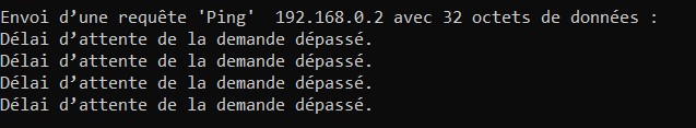

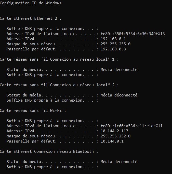

ouiais bof pas mieux
j'arrive tjs pas à pinguer
des photos si vous voyez un truc qui cloche

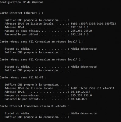

Tu peux faire un ipconfig de ton pc (et de l'ihm accessoirement) ?

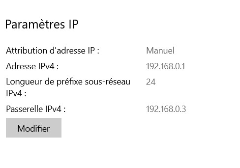

Tu es bien sur le même réseau ?
IP et masque de sous-réseau ?
Est ce que c'est correct comme @ au niveau réseau ?

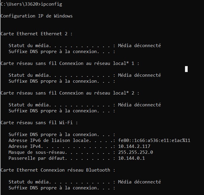

ipconfig PC
J'ai le câble réseau qui arrive sur un port USB via un adaptateur. C'est un PC ASUS

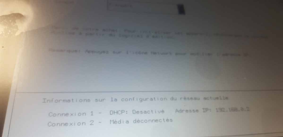

connecté au magelis ca donne ca

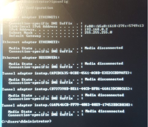

ip config magelis
