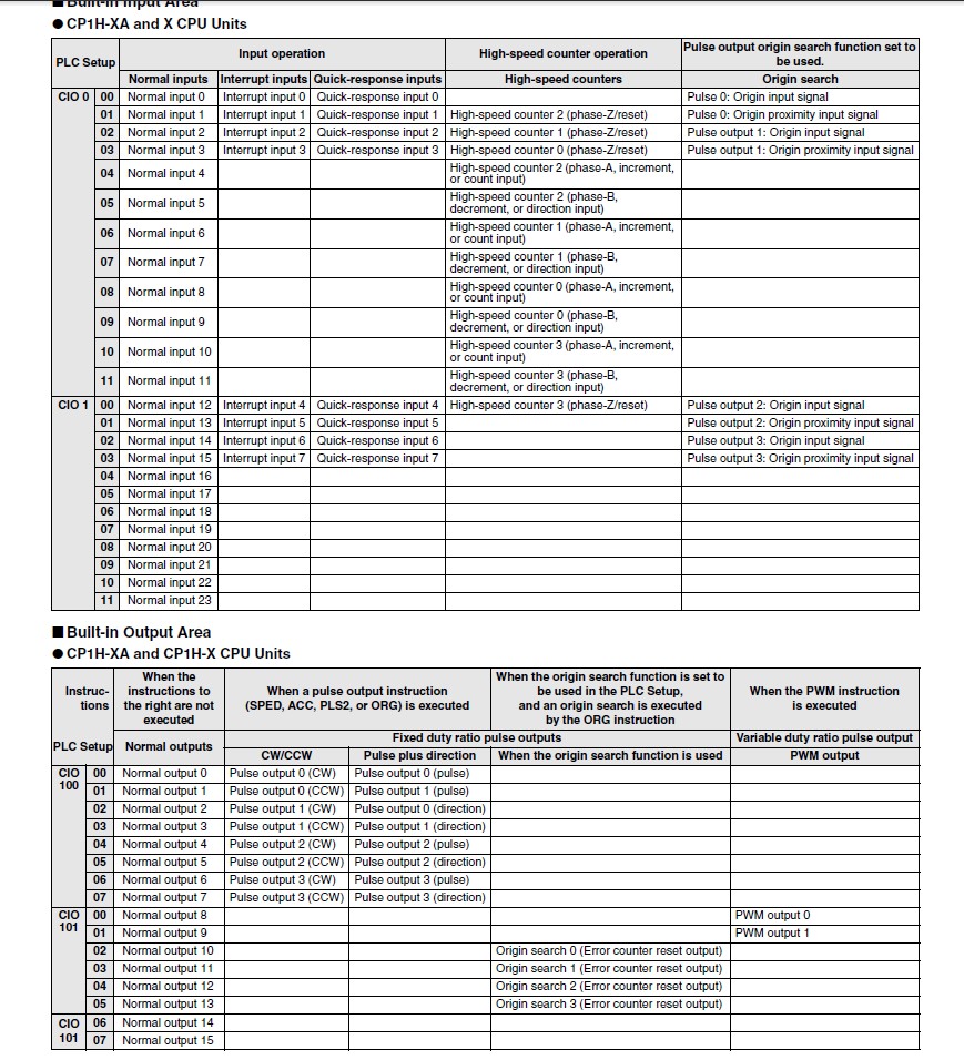

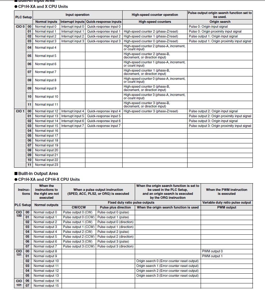

- Messages : 2142
Re: Choix dans un automate Omroon.
le nombre de GAUCHE indique le Mot, le nombre de DROITE indique le BIT
L'ensemble DOIT faire référence à une position physique des E/S.
chaque module se voit attribué automatiquement une adresse de mot en fonction de son emplacement physique !!
dans ton cas les E/S doivent être en 0.xx et 1.xx, les sorties en 100.xx et 101.xx puisque elles sont sur la cpu !
tu obtiendras la position absolu du codeur en valeur binaire en lisant le mot d'entrée!qui contient ces 13 bits (filtrées bien sûr de bit qui ne servent pas, car un mot, c'est 16 bits
au passage la doc de ton codeur : https://www.ops-ecat.schneider-electric ... p_id=WW_en
Pin 1 -> 0V
Pin 2 -> +24V
Pin 3 à 15 -> D0 à D12 (les 13 bits de résolution à raccorder sur les 13 entrées TOR)
Pin 16 -> choisir le sens de comptage (soit horaire si raccordée au +24V, Anti-horaire si raccordée au 0 V)

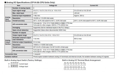

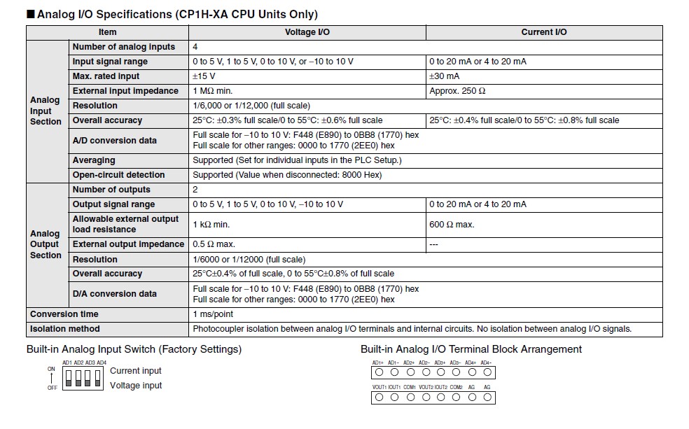

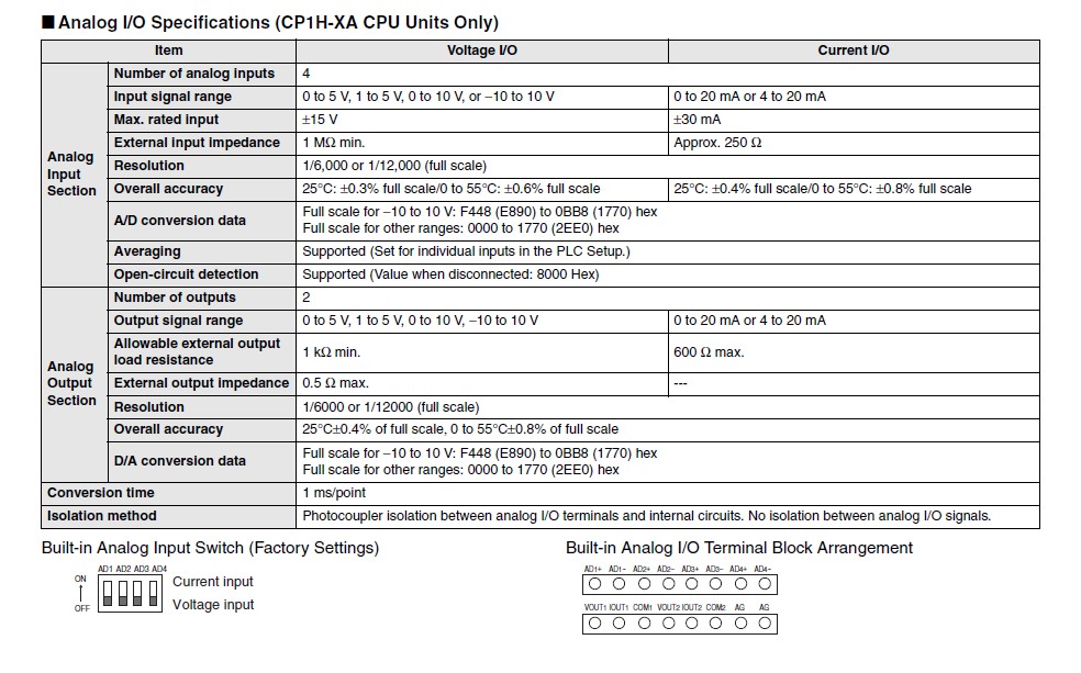

je pense avoir compris pas mal de choses. il ya 12 entrées physique en 0.XX et 12 en 1.XX, j'imagine que les entrées en 0.XX sont des entrés Transistor rapide pour mon codeur et que les entrées en 1.XX sont des entrées transistor moins rapides.
pour les entres et sorties analogiques j'aimerais bien savoir quelles sont les adresses et de combien d'octet 64000 ?
les 3 premiers contact du CP1H sont le +, le - et le com

Il y a des entrées rapides pour :
- Soit être utilisées avec des codeurs INCREMENTAUX, (comptage rapide A-B R)
- Soit petre utilisées avec des capteurs 'classique' en entrées TOR
Les autres entrées sont pour être utilisées uniquement avec des capteurs classique en entrées TOR.
Pour l'analogique :
4 Entrées
adresses CIO 200 à 203
2 Sorties
Adresse CIO 210 à 211
Les spécifications des i/O Analogiques embarquées sont :
