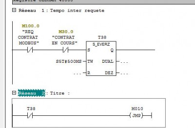

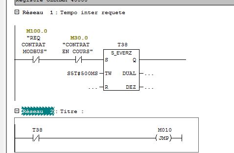

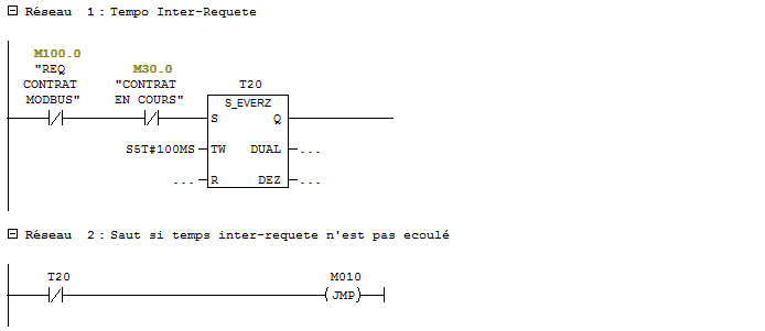

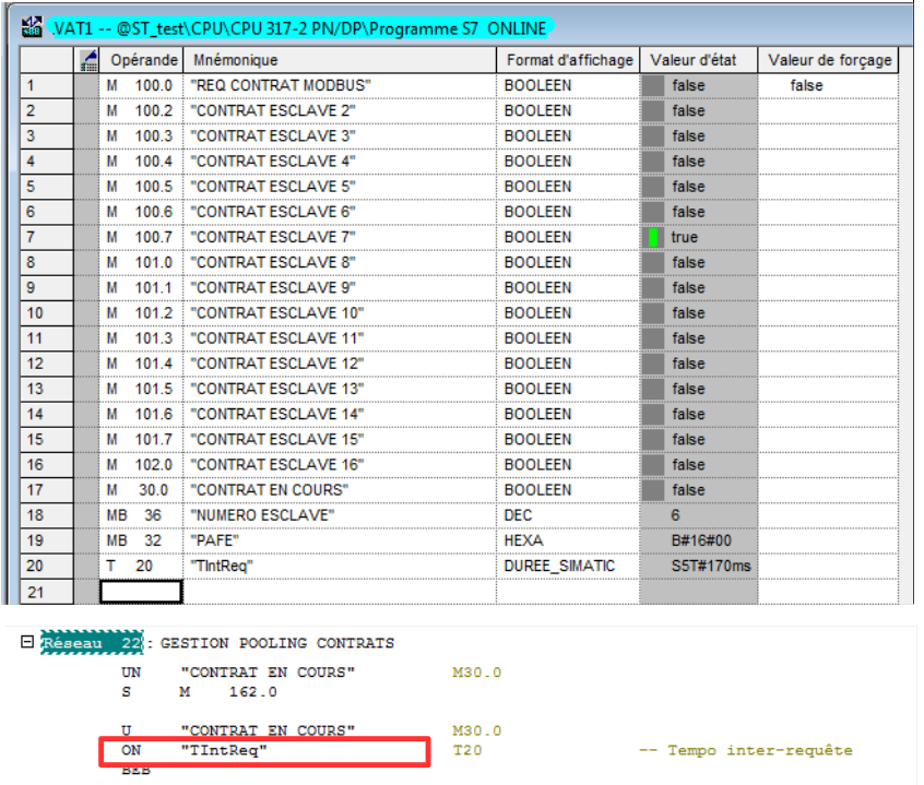

pour insérer un temps d'attente entre chaque requête, je te propose d’insérer le réseau suivant en début du FC10 : Test dans les conditions initialement voulues, le nombre de mots lus (19) y compris pour esclaves déconnant.
Cette tempo va retarder l'activation de "REQ CONTRAT MODBUS" dans les réseaux qui suivent.
Elle est traité puis remis à 0 par le FB10 de com.
A toi de choisir une tempo non-utilisée bien sur.

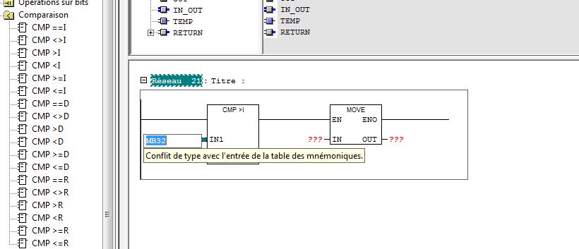

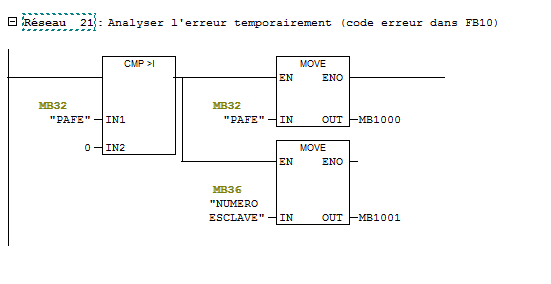

Ensuite pour l'analyse ce réseau-ci en fin de FC10 : Tu peux insérer une comparaison MB1000=0 (suivant mon exemple) pour capturer le premier défaut uniquement et tu raz ensuite MB1000.
Tiens nous informé du résultat.

Re: Defaut COM modbus
Ok par contre dans mon dernier réseau note MB32 et MB36. sur le comparateur etc.. ca serais pas MW32 et MW36 plutôt?
Suivant ta vidéo et ton FB10 :
Esclave 9 PAFE =16#33 --> pas de réponse de l'esclave
puis esclave 2 PAFE = 16#31 --> Erreur CRC16 sur trame reçue
A-tu mis en place la tempo inter-requête ?
Si non : fait le (ce n'est pas faute d'insister).
Si oui, essaies d'augmenter T20 (dans mon exemple) à 500ms, histoire de s'assurer quelle fonctionne et voir si les défauts persistent.
Oui j'avais fait la tempo inter requête. je viens de modifier la tempos à 500ms

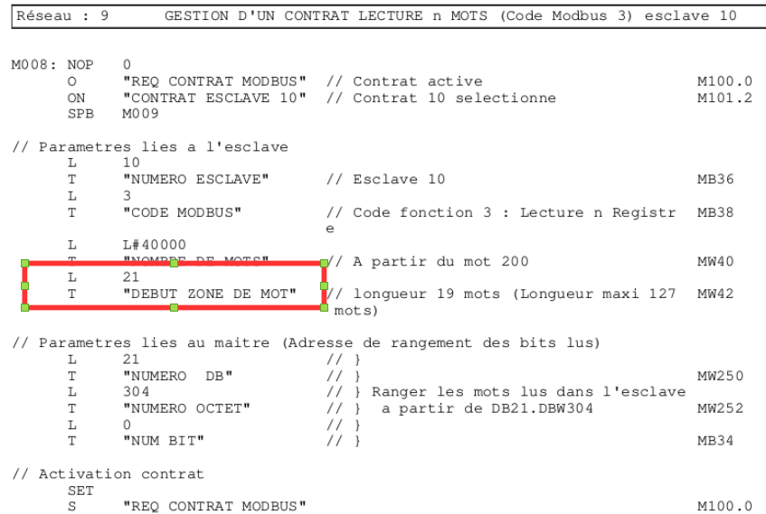

Dans l'esclave 10, pourquoi est-ce que tu lis 21 mots au lieu de 19 ?
Il y a forcément une erreur. Cela ne convient pas à la zone réservée dans le DB21 soit 19 mots (38 octets).
Corrige déjà cela. Après , il faut reconnaître que c'est un programme de merde:
MW40 Nombre de mots alors que c'est l'adresse début de zone lue
MW42 DEBUT ZONE DE MOT alors que c'est le nombre de mots lus
Des mnémoniques à rallonge contenant des espaces.
L'auteur mériterait bien quelque baffes!
