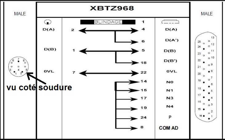

Je crois que je vais directement acheter le câble xbtz968

J ai réussi j avais invetse 2 ficelles sur le mini din.

Tu peux le confirmer que c mon câble qui merde...
Par moment ça marche et par moment c ce fameux message qui apparaît.
Si j achete un xbtz9680 ça marche aussi ?
Apparemment la seule différence c que la sortie du connecteur est sur le côté au lieu d être au dessus

Oui c'est ça.SEBDK a écrit : ↑10 janv. 2022, 15:41 Tu peux le confirmer que c mon câble qui merde...
- Messages : 7807
Re: Logiciel XBT-L1000
Si tu as croisé les fils 1 et 2 de la prise mini DIN c'est parce-que as cru que c’était vue coté pines alors c'est coté soudures, donc ton câble est bon
tu peux en acheter un mais ça ne changera rien.
