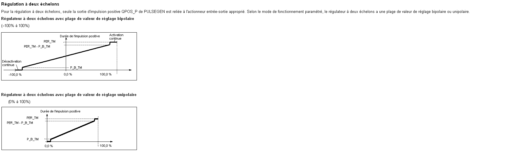

Mon ami va bientôt finir l’aménagement des combles, on va pouvoir travailler sur l'automatisation de la maison, aujourd'hui les commandes simple sont gérées, luminaires, volets roulants, je suis sur les températures et je voulais utiliser un bloc de régulation tout fait.
Sauf que je ne sais pas quoi choisir:
Ça a toujours été ma bête noir la régulation PID, j'ai beau regarder l'aide, je ne vois pas quel bloc est le plus approprié...
Je suis preneur de toute suggestion

c'est pour piloter quelle actionneur ?
Brebiou
Messages : 1013
Re: Faire un peu de domotique avec un S7-300
Message par Brebiou »
Les contacteurs qui envoient l'alimentation aux chauffages
Cyril93
Messages : 484
Localisation : IDF
Message par Cyril93 »
Tu peux utiliser le FB43, en mode deux échelons, fait gaffe au temps mini d'impulsion sinon ça va faire des mitraillettes dans l'armoire

Tu dois l'associer avec le FB41, excuse j'ai été trop vite.

Je vais regarder ça, merci.
