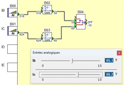

Posté : 15 mars 2023, 10:45
par Julienfroid
Bonjour, je me permets de déterrer ce topic car je n'ai pas trouvé de réponse sur le net et la doc de programmation des millénium 3. J envisage de gérer la température de plusieurs réservoir et piloter des plaques chauffantes pour maintenir hors gel. Je voulais savoir s'il était également possible de faire de l'enregistrement de température avec les millénium3. Sinon cela m obligerait à doubler les sondes et prévoir un automate dédié. J ai déjà créé et mis en service un programme horaire avec des timers pour une autre fonction mais je débute en programmation et je ne connais pas bien les crouzet. Je vous remercie par avance cordialement Julien
Re: Regulation de temperature avec automate Crouzet
Posté : 15 mars 2023, 23:11
par itasoft
dans quel but ? sinon en FBD avec le bloc STORE on peut mémoriser 8 valeurs
ps:
en Ladder c'est pas possible
Posté : 16 mars 2023, 07:00
par Julienfroid
Bonjour, j'aimerais pouvoir comparer les valeurs des sondes entre elles au cours de la nuit notamment sans faire de nuit blanche
![Sourire :)](./images/smilies/icon_e_smile.gif)
je me doutais bien que ce n'était pas fait pour ça. Merci quand même
Posté : 16 mars 2023, 08:01
par itasoft
Si les sondes arrivent sur des entrées ana. on peut bien les comparer entre elles en FBD ??
Posté : 18 mars 2023, 17:51
par Christian
On peut calculer la différence de température sur 2 entrées ana
Cordialement
