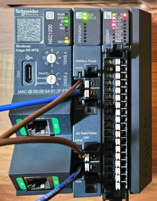

En résumé, c'est un ilot STB avec moins de cartes d'E/S au choix mais intégrant la cyber ^^ : plus de 100 références, le choix est plus important qu'en STB !lamjer65 a écrit : ↑13 déc. 2024, 16:51 Bonjour à tous,
Le remplaçant de l'ilot STB est bien annoncé pour 2025. Nous devrions avoir un aperçu matériel en démonstration dès les premiers mois.
Quelques informations répondant aux questionnements :
- L'image en tête du sujet correspondant parfaitement au produit et ces couleurs
- Nouveau logiciel de programmation. Au revoir ADVANTYS pour MODICON CONFIGURATION EDGE
- Interface Web sans avoir besoin de JAVA et d'EI
- La tête de communication reste identique avec ces roues codeuses
- Intégration de carte(s) de communication supplémentaire en plus de la tête (Exemple ajout d'un second ilot, double port etc...)
- Intègre la cybersécurité avec la certification
- Gros positif: "En cas de défaillance d'une carte, l'ilot de s'arrête pas"![]()
- Plusieurs borniers de raccordement et compatible avec les ABE
- Plusieurs supports sur RAIL-DIN en fonction des remplacements
- Les signaux analogiques sont codé en 16 Bits non modifiable
- Pas encore possible de créer des petits code dans l'ilot mais peut être dans le futur comme le font certains concurrents à SE
- etc...
- Toujours "LEGO" avec le panier sur lequel vient se clipser la carte, sauf qu'il n'y a plus ce petit locké rouge ^^
Nouvelles E/S Schneider
Re: Nouvelles E/S Schneider
Plus de 100 références car il y a des cartes de communications et des têtes avec plusieurs ports.
Au niveau des cartes d'E/S, il n'y a plus que la 16 DI par exemple, même stratégie pour les DO et ANA.
Au niveau des références, il faut /2 car il y a la version "basique" et "NTS"
Impatient d'en mettre en service à la vue des architectures que l'on peut mettre en œuvre avec ce remplaçant
Du coups les têtes de stations sur lesquelles on mets des cartes TM3 c'est fini ?
Aujourd'hui la gamme Edge I/O NTS est présentée sur le site Schneider pour plusieurs pays européens... mais pas pour la France
Par exemple pour les Belges : Modicon Edge I/O NTS
Du coup je ne peux pas télécharger le logiciel Modicon Edge I/O Configurator Software pour y jeter un œil.
